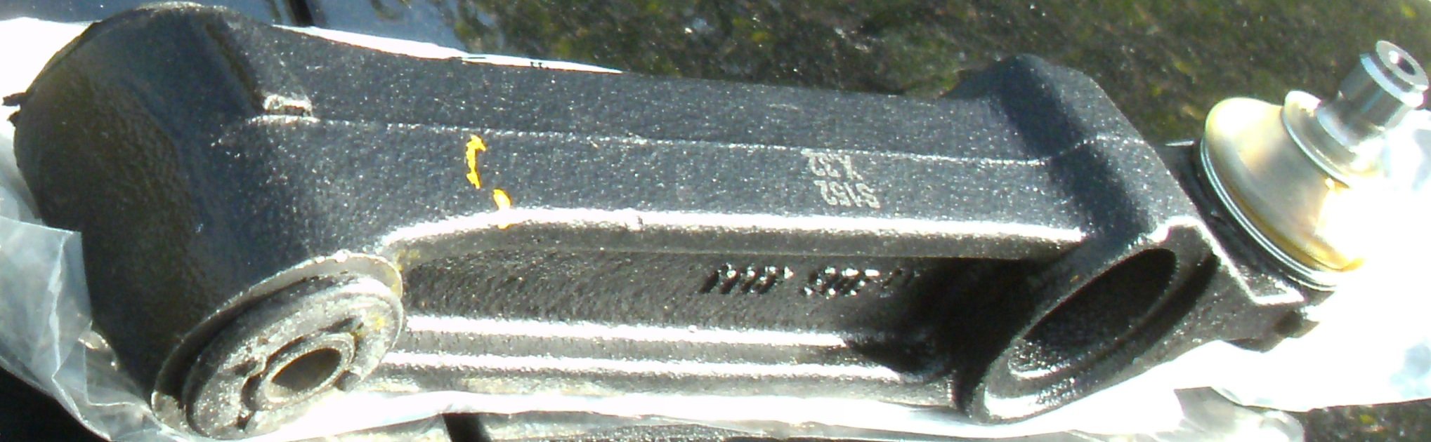

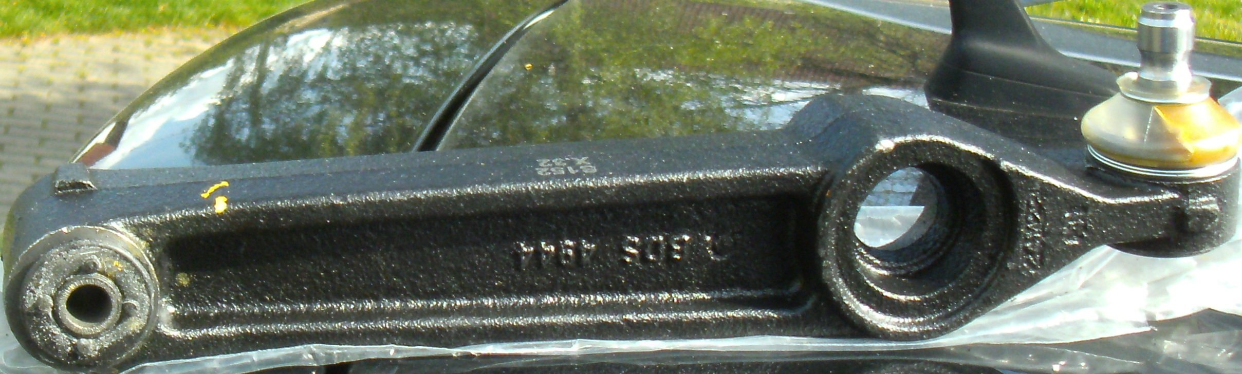

plexus914 Posted July 21, 2020 Posted July 21, 2020 Hinsichtlich Ersatzteilqualität der vorderen, oberen LS400/UCF20 Querlenker (Beck/Arnley & OE-Querlenker): Quote

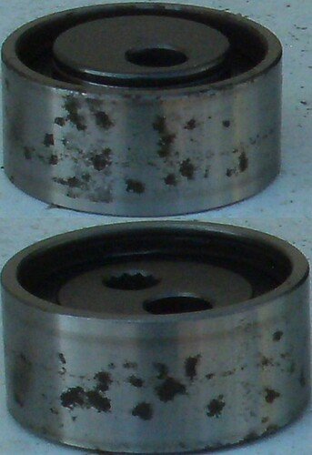

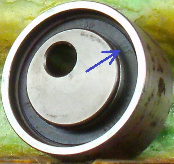

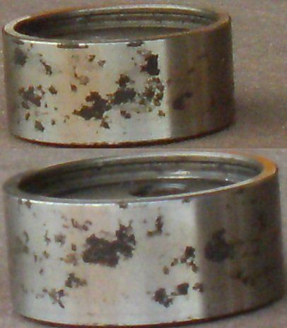

APEL601 Posted April 8 Posted April 8 (edited) Ich weiß nicht, wie SKF damals war, als dieser Strang verfasst wurde. Aber seit 2018, verkaufen sie Spanlagern zum Spannen von Zahnriemen, die anfällig für Rost sind. Ich habe zwei davon für zwei verschiedene Fahrzeuge des gleichen Typs (Daihatsu MOVE) gekauft. Die zweite im Jahr 2020, seitdem offensichtlich ohne jegliche metallurgische Verbesserungen. Beide waren noch nicht sehr lange im Einsatz. Beide Fahrzeuge standen über mehrere Monate abgemeldet (Kondenswassertropfen sind wahrscheinlich die Ursache. Beide Originalspanner weisen jedoch eine minimale Menge Rost auf, die gut innerhalb der Duldung liegt. Oberflächenverfärbungen durch Überhitzung aufgrund von Schmiermittelverlust schienen der Grund für den Ausfall dieses Lagers zu sein, was zu erwarten war). Beim ältesten wurden bei einer Motorzerlegung Roststellen entdeckt. Die zweite wurde entdeckt, als der frisch ausgetauschte Zahnriemen vor dem Fahrzeugkauf überprüft wurde (der Riemen wurde ausgetauscht, aber der Originalspanner war noch nicht), was mein Misstrauen gegenüber der Arbeitseinstellung anderer Leute verstärkt. Es könnte sein, dass SKF Spannrollen für Lexus-Fahrzeuge aus Qualitätsstahl hergestellt hat. Aber was, wenn nicht? SKF hat die Produktion wahrscheinlich ganz eingestellt. Stattdessen ist SKF zu nichts weiter als einem Umverpackungsunternehmen geworden? Wie dem auch sei, der Verkauf von so schäbigen Sachen sogar an Lada-Besitzer ist besorgniserregend, da sie einen Ruf zu verteidigen haben. Edited April 8 by APEL601 Quote

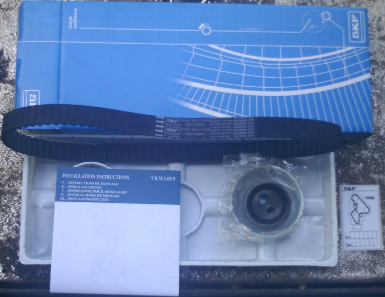

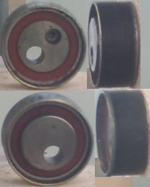

APEL601 Posted April 10 Posted April 10 Nachdem meine beiden Computer kurz hintereinander endgültig abstürzten, ist meine gesamte Daihatsu-Bilderdatei auf mysteriöse Weise verschwunden. Ich habe schließlich Bilder dieser beiden Lager sowie eines kompletten Satzes des älteren Lagers, in einem anderen Forum gefunden, wo diese Bilder glücklicherweise noch im Cloud-Speicher vorhanden waren. Diese sollten bestätigen, dass es sich bei diesen verrosteten Lagern tatsächlich um SKF handelt: Quote
driver1313 Posted April 10 Posted April 10 Der Rost geht weg, wenn die sich drehen, außerdem wurden die entweder schlecht bis gar nicht eingeölt oder schlecht gelagert. Quote
APEL601 Posted April 14 Posted April 14 Das heißt aber nicht, dass beide Lager nicht mehr rosten werden. Das neuere Lager wurde mit einem Continental-Riemen verwendet, der etwas weicher ist als der Riemen, der mit dem ersten SKF-Lager geliefert wurde. Dadurch musste viel Gummistaub abgebürstet werden. Wäre es länger im Einsatz geblieben, hätten sich Staubklumpen auf der Lageroberfläche angesammelt, die zu einer unregelmäßigen Riemenspannung geführt hätten. Da beide Lager im Abstand von Jahren verkauft wurden, hatte SKF, wenn man ehrlich ist, genügend Zeit, diese Lager zurückzurufen. Ein Austausch wobei, der viele Betriebsstunden erfordert, wie bei euren Lexus, oder schlimmer noch, wenn das Lager zufällig den Zahnriemen eines Audi A6 Diesel spannt, was 10 Stunden Arbeit erfordert, hätte SKF kollektiv in den Bankrott getrieben. Keine SKF-waren werden jemals in meine Fahrzeuge angebracht mehr. Hier ist eine weiterere beschwerde eines SKF-Käufers. Diesmal geht es um eine Produktionsungenauigkeit einer Antriebswelle: https://450542.forumromanum.com/member/forum/forum.php?q=antriebswelle-r4&action=ubb_show&entryid=1137561454&mainid=1137561454&threadid=4&USER=user_450542 Zitat ...die Außengelenke bei beiden Wellen haben eine leichte Rauigkeit beim bewegen, das aber sehr wenig. Die Innengelenke bewegen sich glatt. Außengelenke habe ich noch nie einzeln gesehen, Innengelenke sind ab und zu auf dem Markt. Die Innengelenke sind öfter defekt als die Äußeren, obwohl die sich weniger bewegen. Dem Namen SKF würde ich nicht zuviel trauen, wer weiß welcher Chinese dahinter steht. SKF produziert bestimmt noch einiges selber, aber ich könnte mir vorstellen das wenig luktative Sparten verkauft sind... Quote
TigerTooth Posted April 14 Posted April 14 Am 10.4.2025 um 20:19 schrieb driver1313: Der Rost geht weg, wenn die sich drehen, außerdem wurden die entweder schlecht bis gar nicht eingeölt oder schlecht gelagert. Sehe ich nicht so. Eine Spannrolle eine ZR darf nicht rosten! Eine so verrostete Rolle würde ich nicht einbauen. 1 Quote
driver1313 Posted April 15 Posted April 15 vor 22 Stunden schrieb TigerTooth: Sehe ich nicht so. Eine Spannrolle eine ZR darf nicht rosten! Eine so verrostete Rolle würde ich nicht einbauen. JE nachdem ob es Flugrost ist oder echte Pickel muß man da unterscheiden. Wenn es tiefe Krater und Pickel sind geht das natürlich nicht, das reibt den Riemen auf. Die rollen sind ja nicht aus Edelstahl, wenn vllt aus Chromstahl. Alles rostet, auch Edelstahl, wenn er mit unedlem Stahl benetzt wird. Quote
TigerTooth Posted April 15 Posted April 15 vor einer Stunde schrieb driver1313: JE nachdem ob es Flugrost ist oder echte Pickel muß man da unterscheiden. Egal wie man es nennt, so großflächig geht das einfach nicht. vor einer Stunde schrieb driver1313: Die rollen sind ja nicht aus Edelstahl, wenn vllt aus Chromstahl. Alles rostet, auch Edelstahl, wenn er mit unedlem Stahl benetzt wird. Natürlich korrodiert ALLES in der "richtigen" Umgebung. Aber wir gehen von normaler (trockener) Lagerung und normalem Gebrauch aus. Da dürfen meiner Meinung solche Rollen sind so stark rosten. Quote

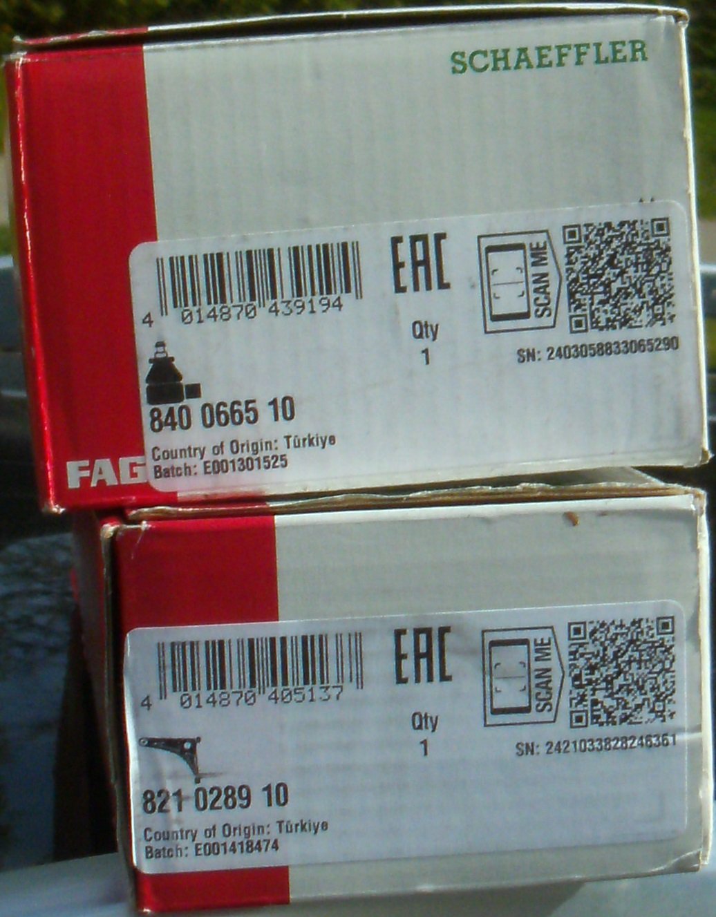

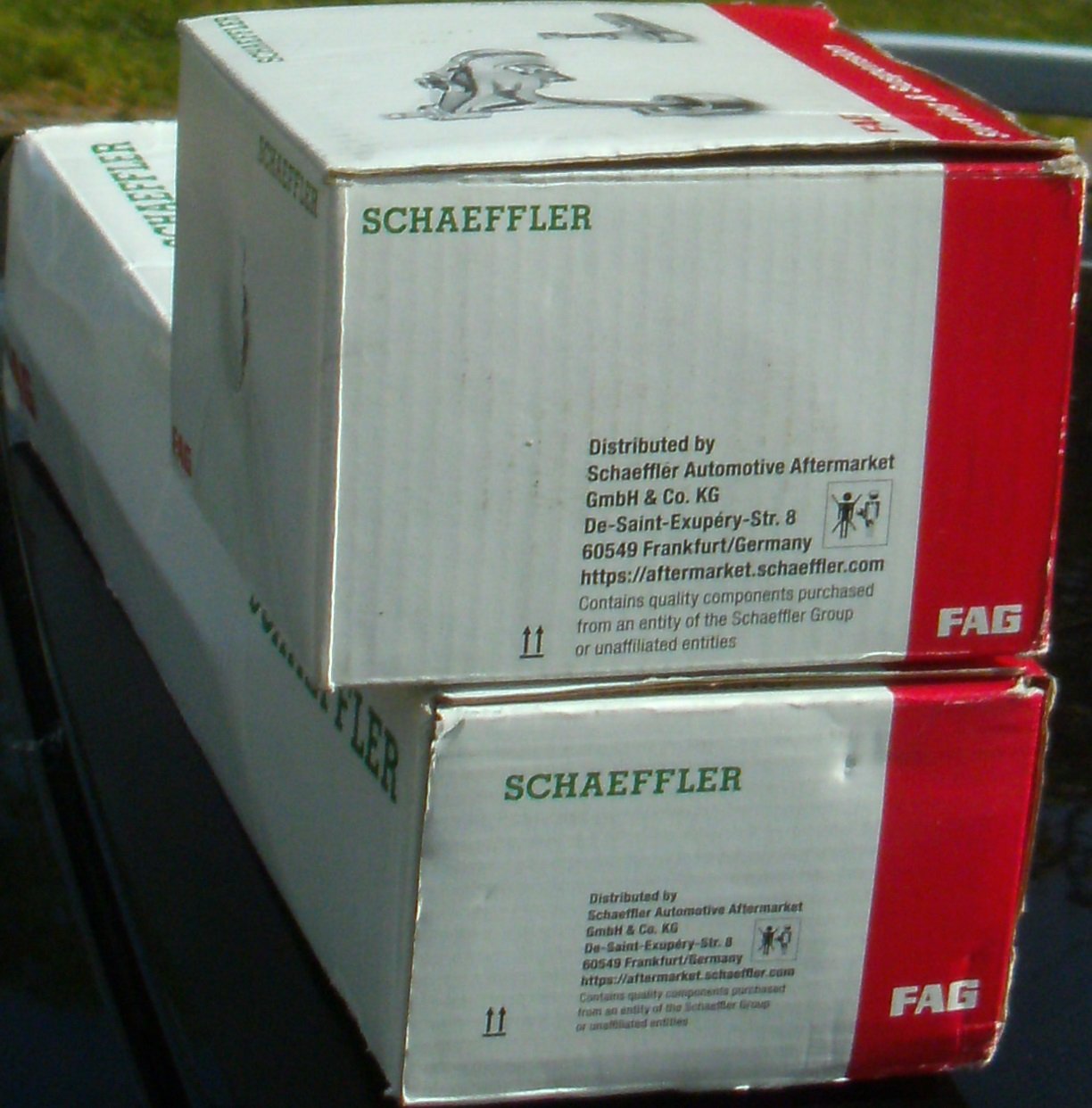

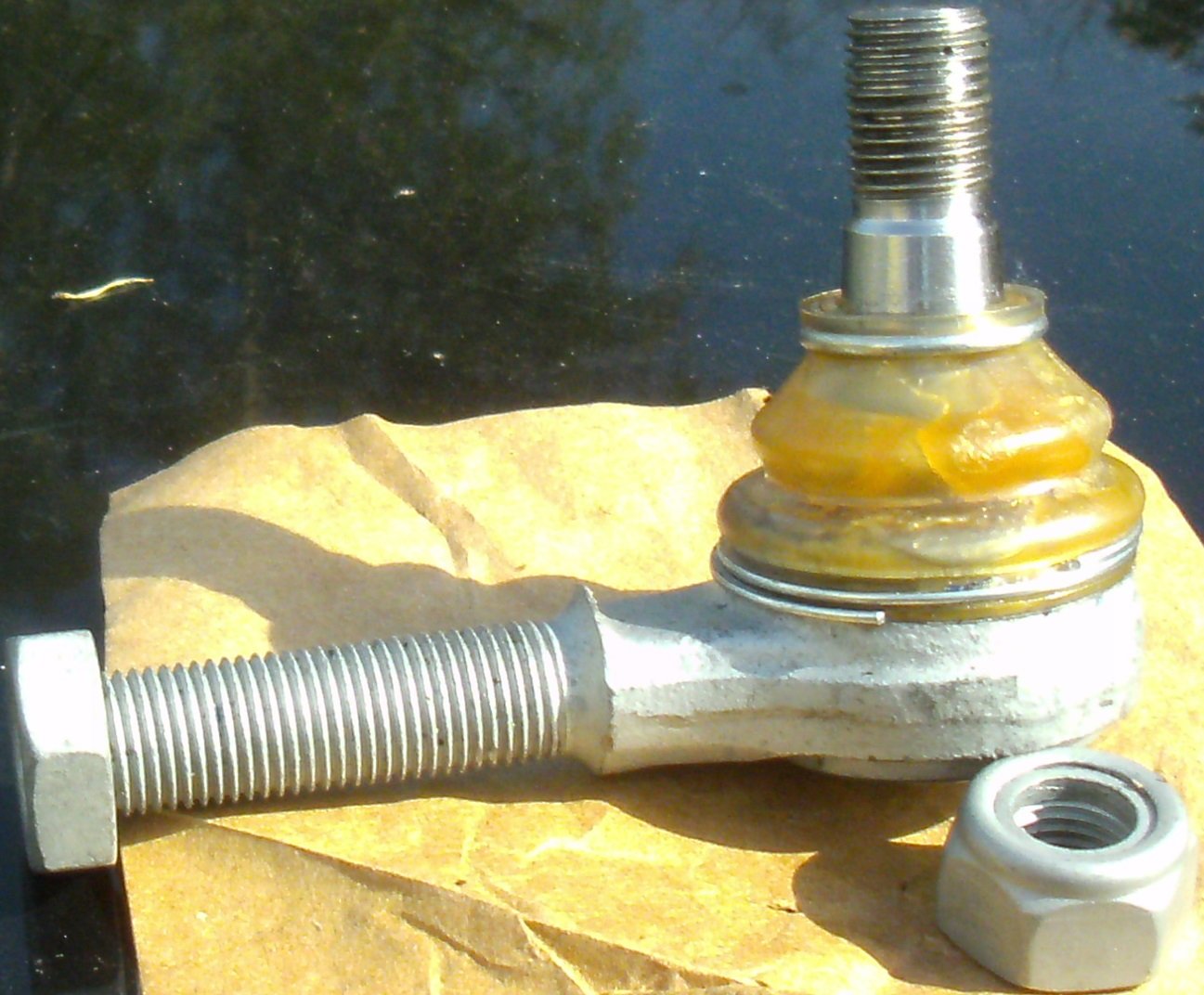

APEL601 Posted Thursday at 09:34 AM Posted Thursday at 09:34 AM (edited) Ich habe gerade ein paar neue Markenartikel geliefert bekommen. Wie erwartet, wurden sie anderswo hergestellt. Ich habe nicht versucht Geld zu sparen, mich für das billigste Teil zu entscheiden. Stattdessen, habe ich, insbesondere weil diese beiden Artikel einen erheblichen Sicherheitsbelang haben, Hersteller mit lokalem Firmensitz gewählt, die im Falle von Unfällen wegen krimineller Fahrlässigkeit haftbar gemacht werden könnten, anstatt einen Hersteller mit Firmensitz irgendwo in der Ferne. Ich habe mich also für eine Marke entschieden, die ich kannte. Getreu dem Motto „Wer keine Erwartungen hat, wird nicht enttäuscht“ war es das Führungsgelenk, das mich enttäuschen wollte. Zu meiner Gunst, schickten sie mir den falschen Artikel. Obwohl ich froh darüber war, erinnerte die Bearbeitung dieses Artikels nicht an frühere Erzeugnisse dieser Firma. So wirken beispielsweise die Gewinde etwas grob geschnitten, als hätten die Mitarbeiter im Werk, in dem dieser Artikel hergestellt wurde, das Nachfüllen von Schneidöl an ihren Drehautomaten einfach vernachlässigt. Vielleicht reicht die Gewindefläche für ausreichend Haftung. Aber dieser Mangel an Qualität ist dennoch beunruhigend. Die gleichgültige Qualitätskontrolle dieses Artikels ist ebenso beunruhigend, wenn nicht sogar noch beunruhigender. Ihr habt die Ehre, selbst darüber zu urteilen: Edited Thursday at 09:36 AM by APEL601 Quote
driver1313 Posted Thursday at 11:12 AM Posted Thursday at 11:12 AM Wenn es hebt, ist doch alles gut. Quote
