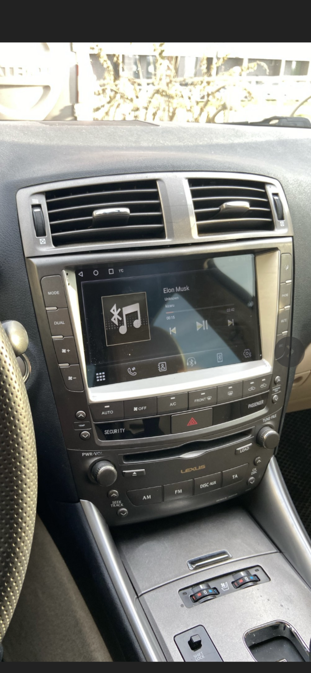

Ich bin jetzt mal mutig (oder blöd 😁 ) gewesen und habe mir RahmenRadioset bei Alibaba bestellt. Bei eBay werden nur die GlubschiKnopfVersionen angeboten. Ausgenommen eine Anzeige, die mein favorisiertes Modell zeigt, aber aus China kommender Verkäufer und wieder irre führende Angaben (bspw im Text angegeben: passend für Ford Transit) 🤷

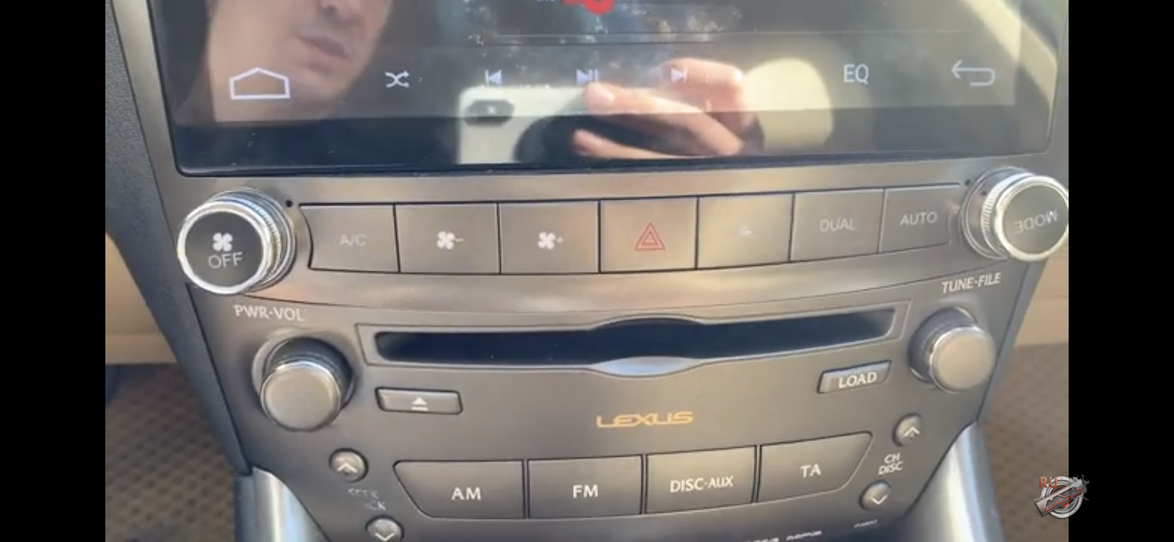

Meine Entscheidung habe ich nach der Sichtung dieses Vids getroffen:
Der Besitzer gibt an, ein Modell ohne serienmäßiges Navi zu haben. Laut der englischen LOC-Seite soll das nicht möglich sein... scheint dafür aber ziemlich gut zu funktionieren 😉
In der Verkaufsanzeige (Link ist in der Videobeschreibung) bei Alibaba ist zudem ein grüner Haken beim Bild eines VFL Non-Navi Modells zu sehen. Und zusätzlich bestärken mich die 240 Verkäufe bzw guten Bewertungen.
Ich bin jedenfalls sehr gespannt 🙂

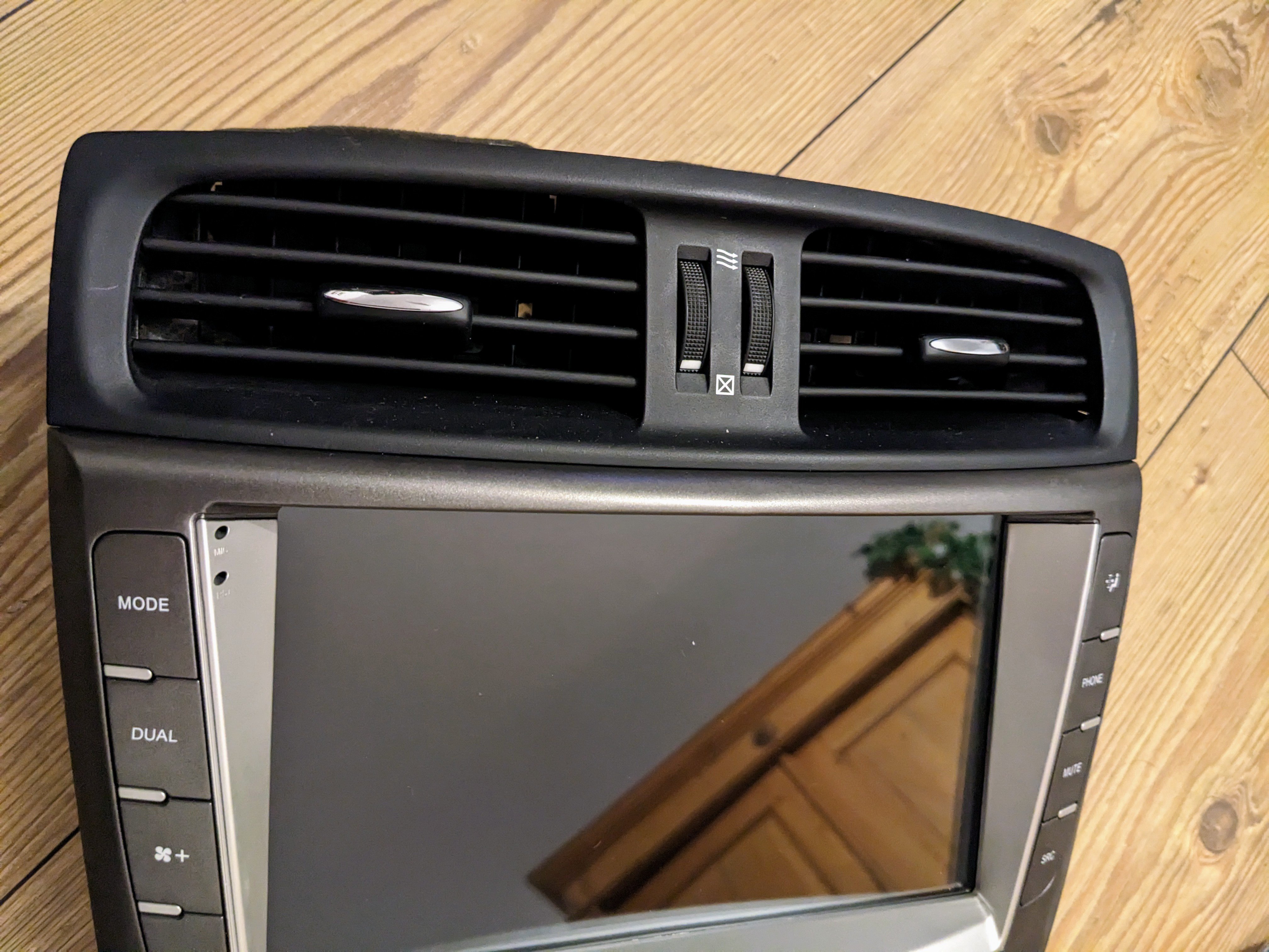

Hab das Radio heute abgeholt. Der Versand durch Alibaba hat gut funktioniert. Zuletzt hatte DHL Express zwei Sendungen zu meinen Lasten verkackt, daher hatte ich entsprechend Sorge... Diese Sendung ging aber über Holland und lief (dann?) via DHL (ohne Express). In der Alibaba App konnte man die Sendungsnummer einsehen und auch verfolgen. Was da stand, stimmte aber nicht ganz. Via DHL Tracking konnte ich sehen, dass das Paket über eine Woche in Holland lag. Als ich dann den Absender via Alibaba App kontaktiert hatte und er sich kümmerte, gings wieder fix. Zoll und Gebühren waren nochmal 30 Euro.
Nu aber genug über Versand - Bilder:

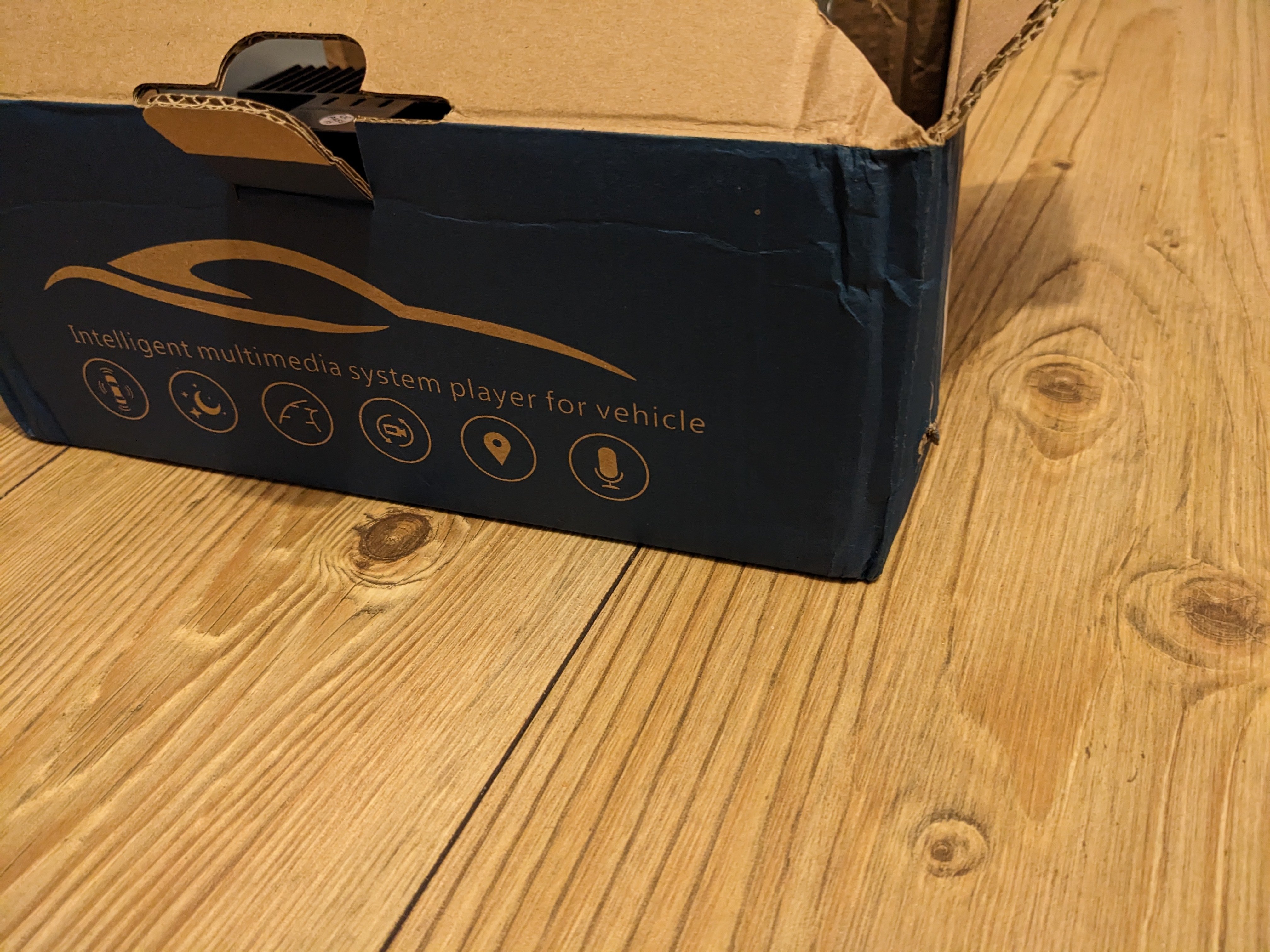

Paket (inkl. kreativem Markennamen 😜

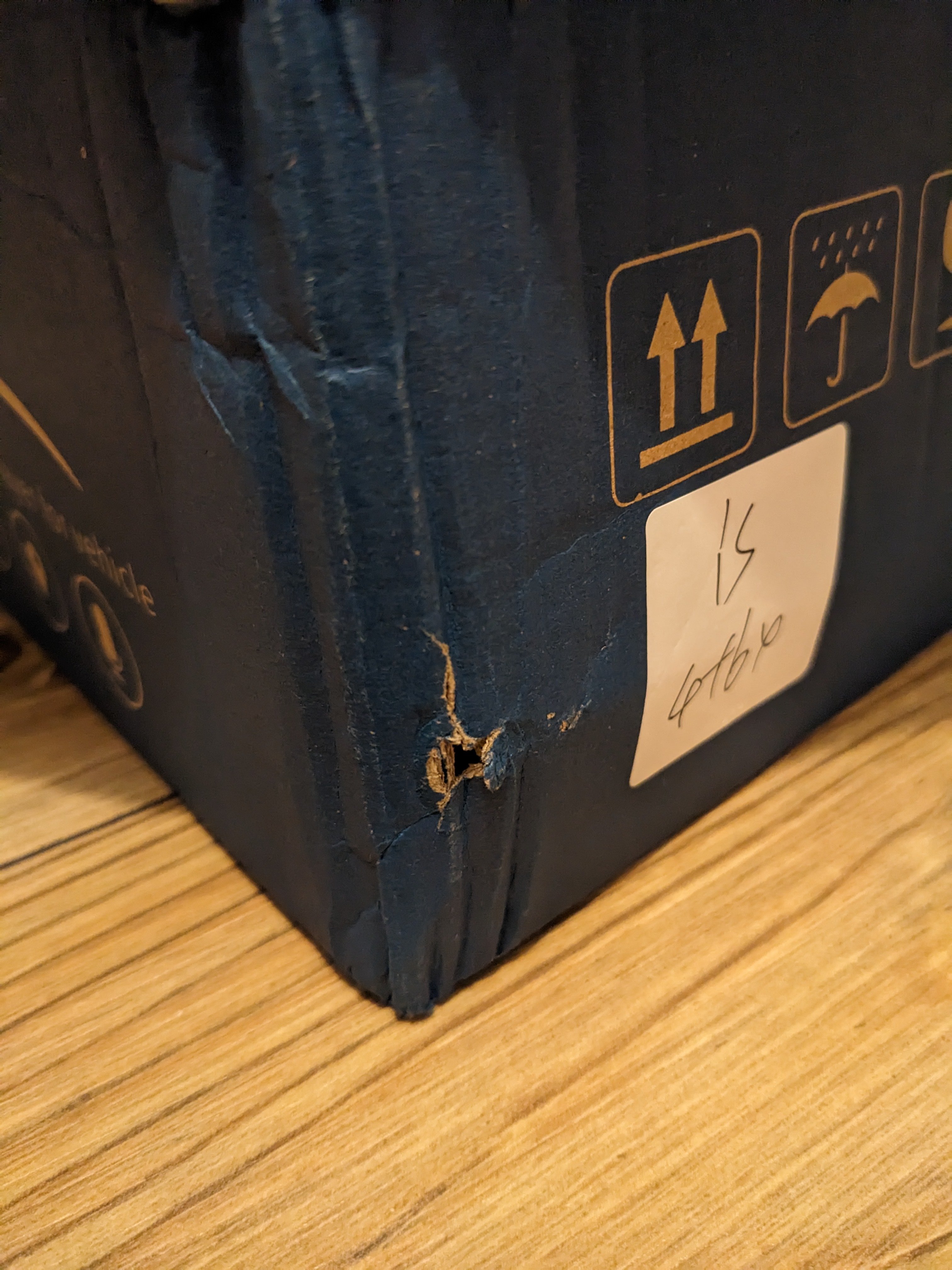

Das erste Problem kündigt sich an...

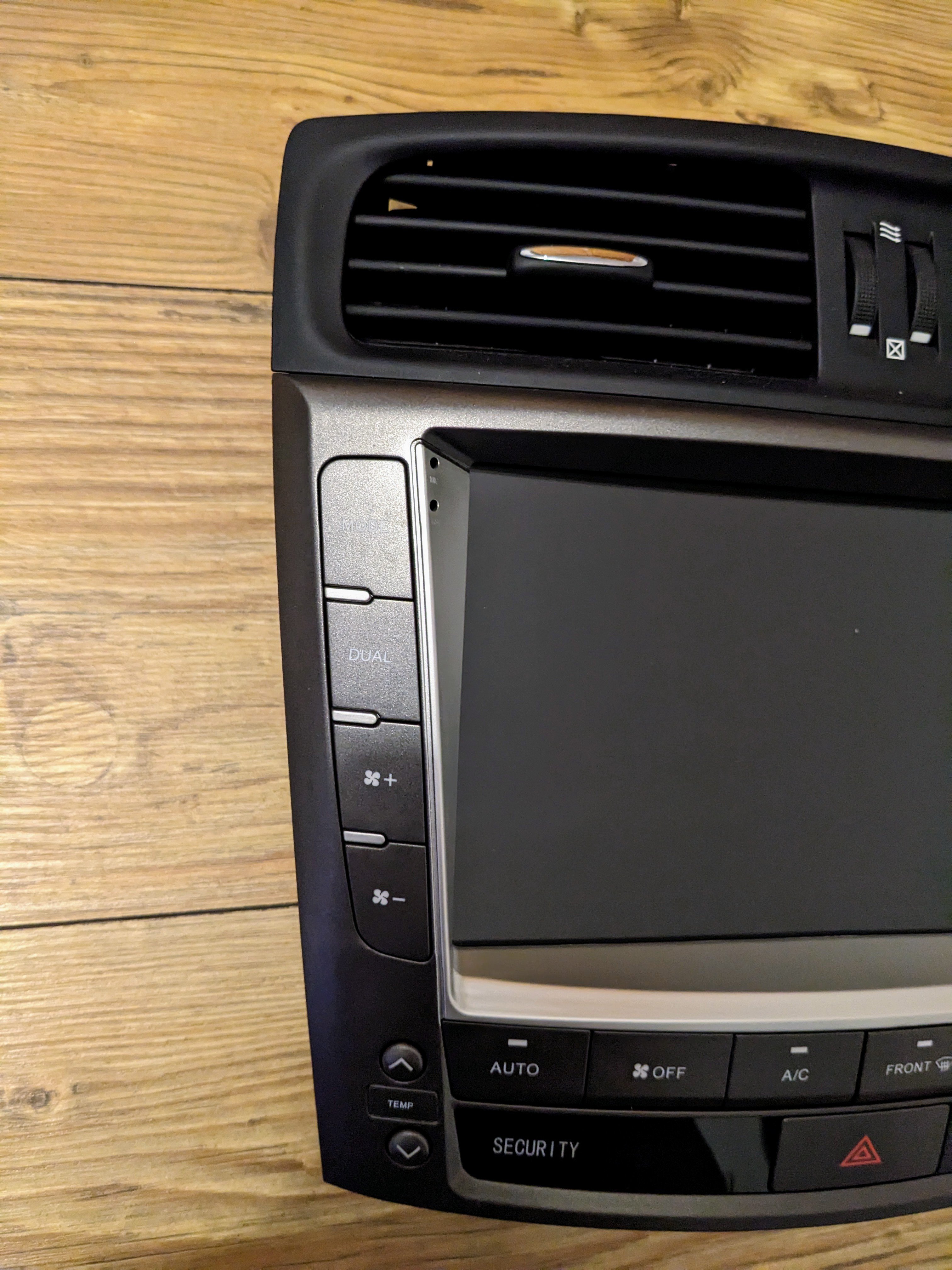

Tadaa 🥴
Eine Ecke vom Rahmen ist abgebrochen, weil das Teil breiter als der Karton ist 🙄 QM lässt grüßen...das ist ja mal ziemlich blöde...
Es war zwar einlagig mit Luftpolsterfolie umwickelt, aber die war ziemlich dünn und es bringt halt nichts, wenn der Karton zu klein ist 🙄

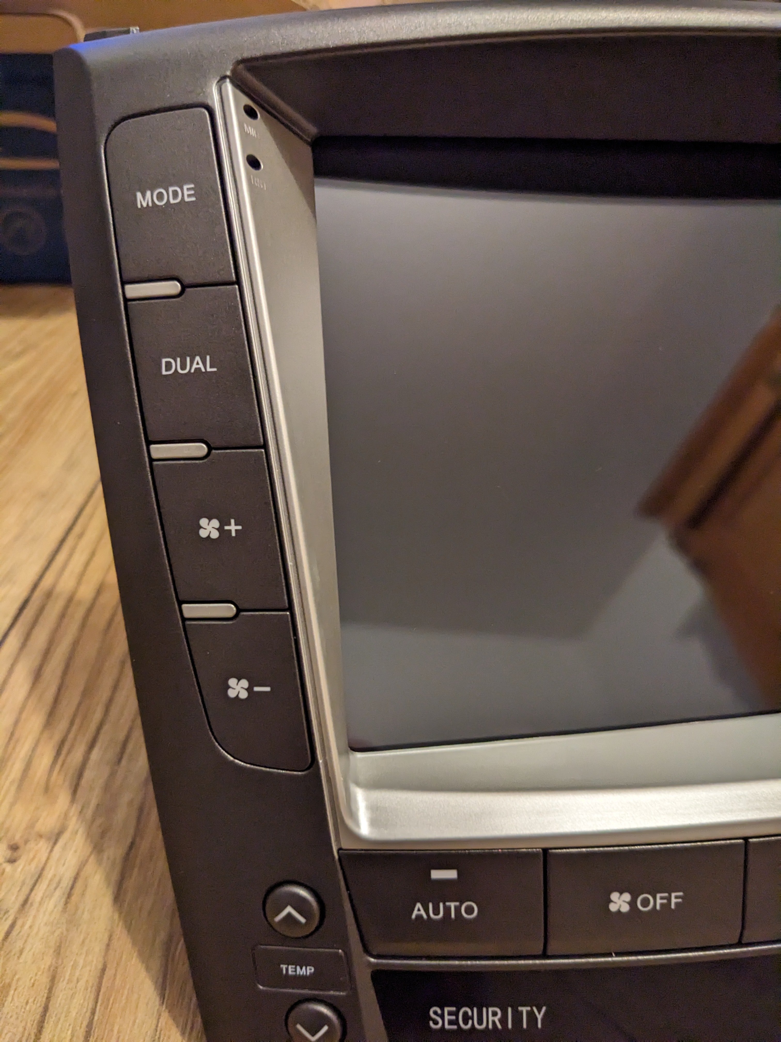

So sollte die Ecke eigentlich aussehen:
Von diesem Missgeschick mal abgesehen, bin ich positiv überrascht 🙂 Die Optik und Verarbeitung sind gut. Spaltmaße, Schriftbild sowie Details sind wirklich gut gemacht:

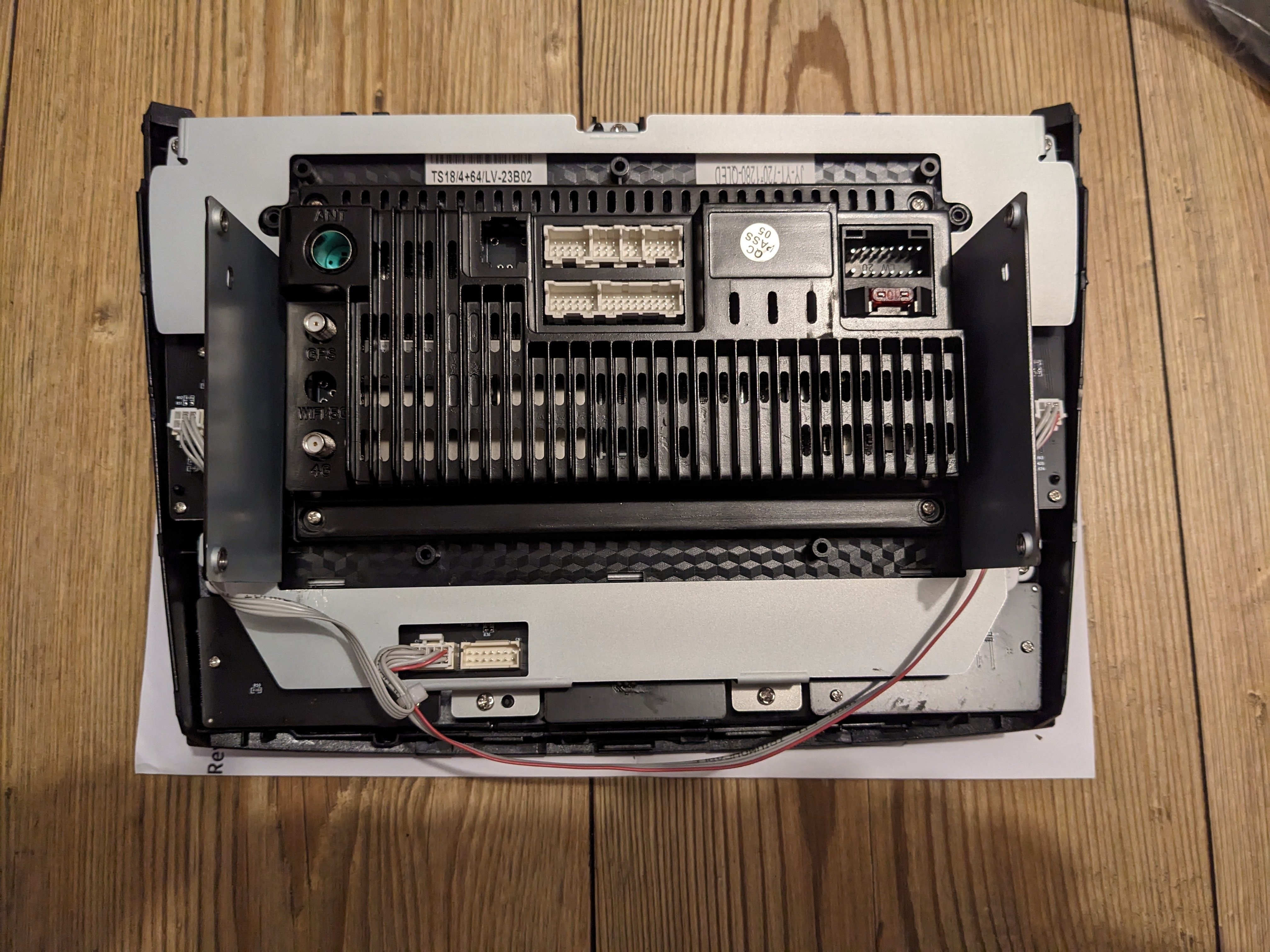

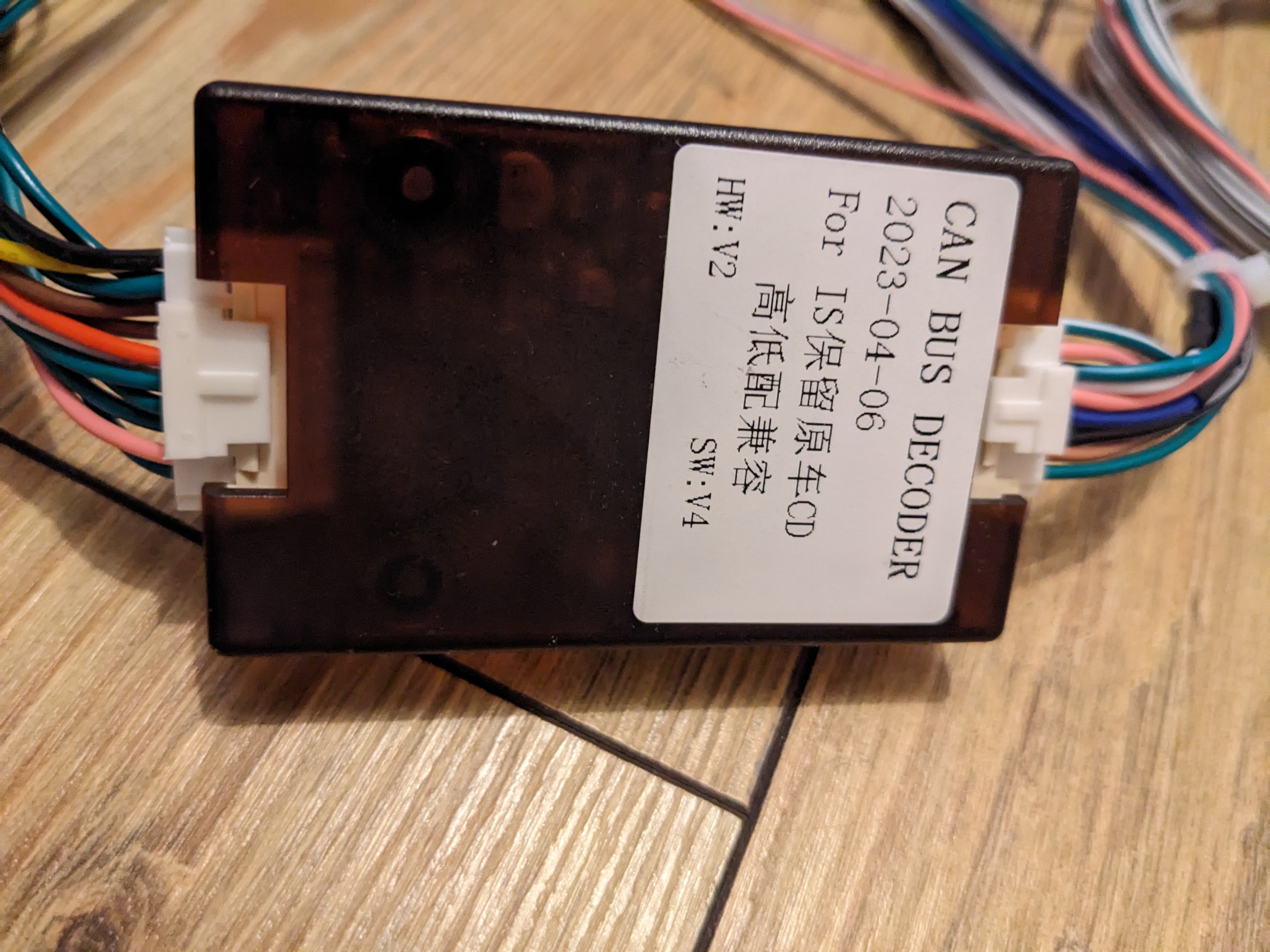

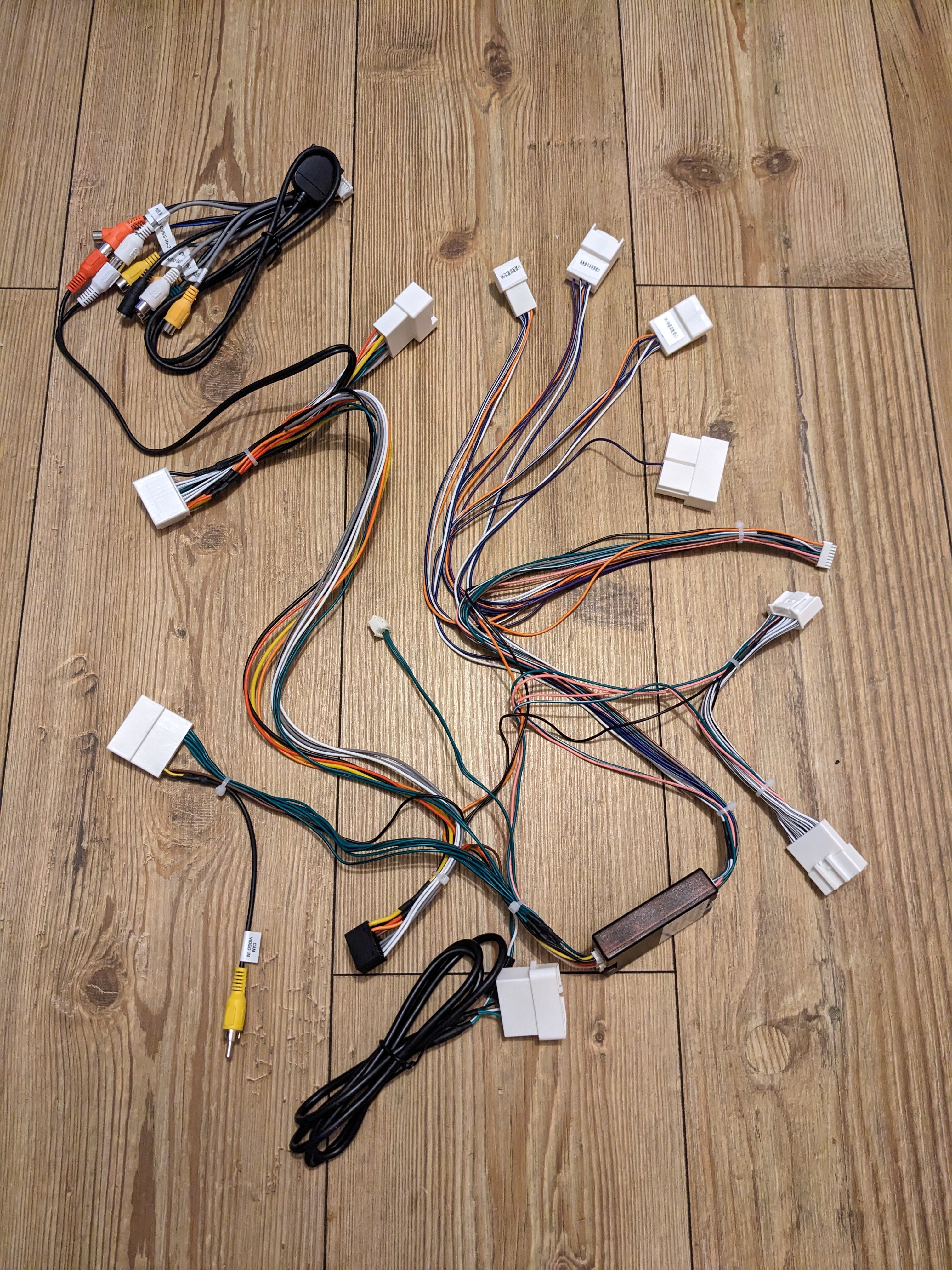

Kabelbaum:
CanBusDecoder:

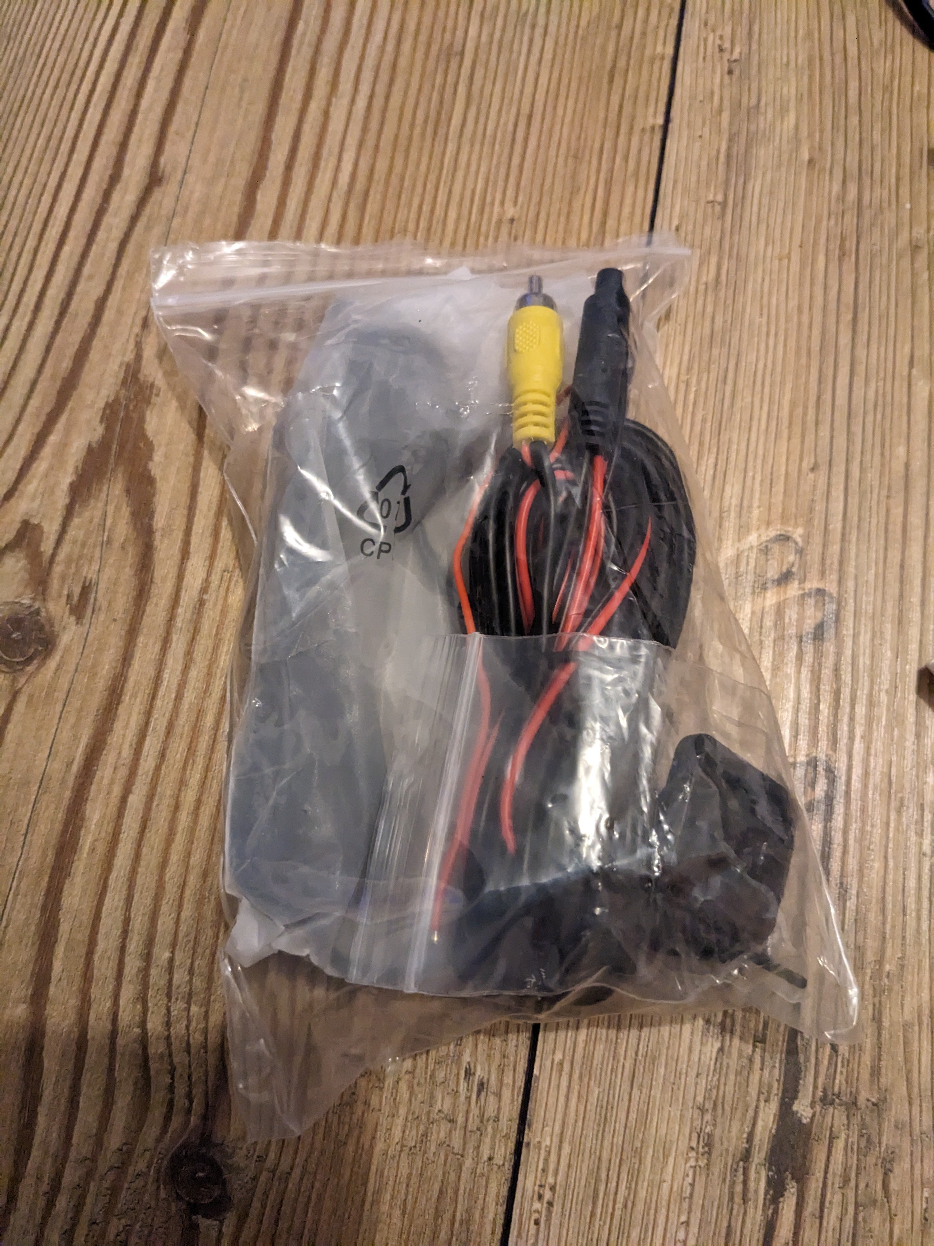

Zubehör (GPS Antenne, DAB Antenne(?), SIM KartenModul, Kamera, USB)... näheres dazu wohl beim Einbau:

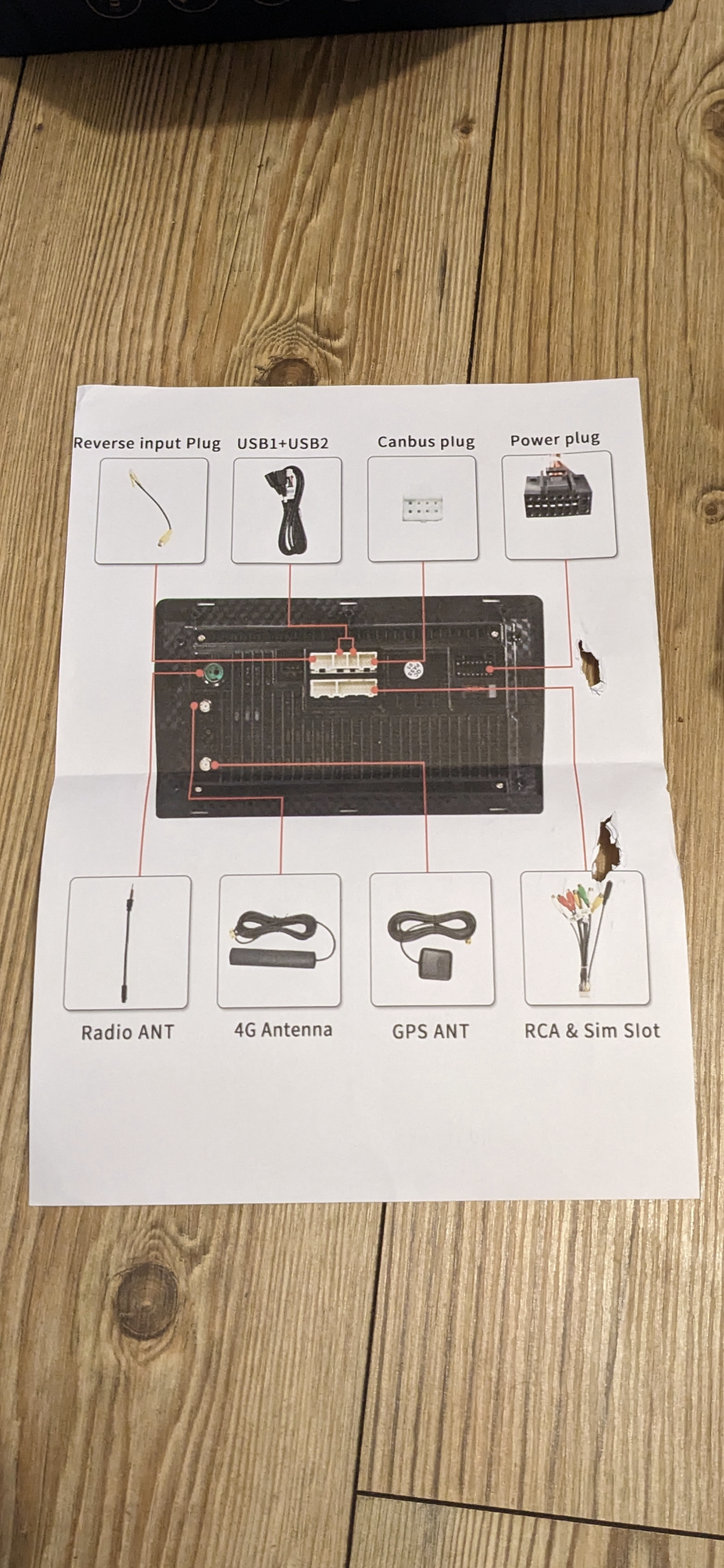

Apropos Einbau...das ist die komplette Anleitung 😲

EDIT: Rückseite vergessen:

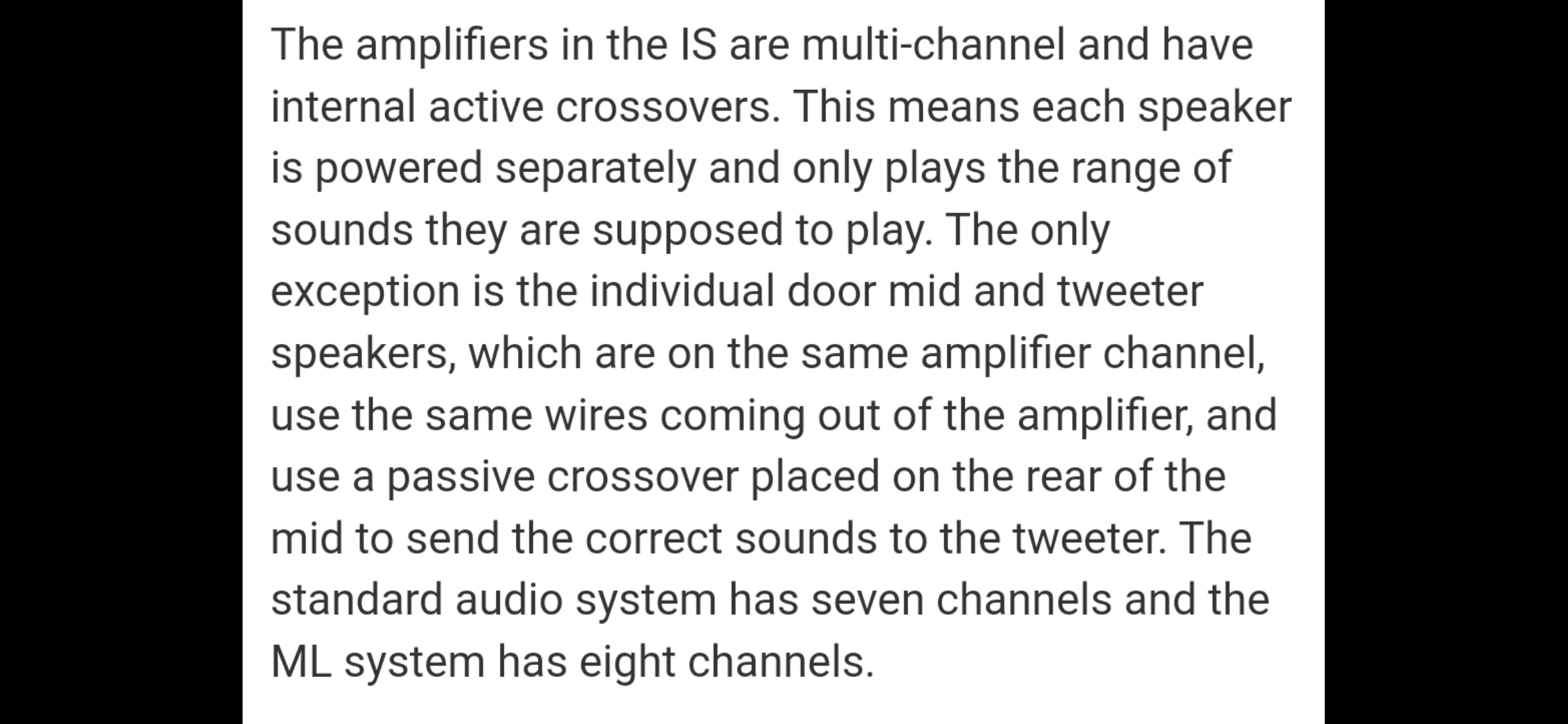

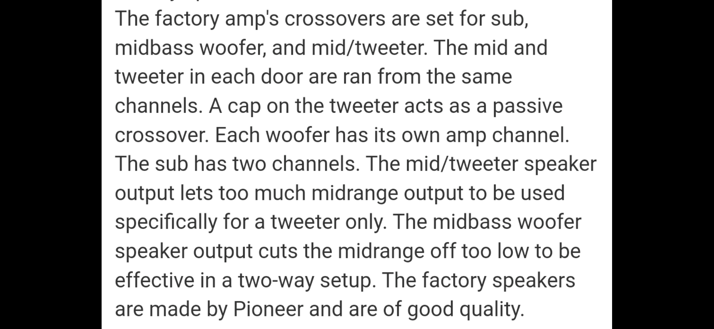

Im ClubLexus habe ich einen Beitrag gefunden, der mich aber etwas rätseln lässt:
https://www.clublexus.com/forums/is-2nd-gen-2006-2013/191960-is-audio-system-overview.html
Ich habe von HiFi & Co leider wenig Ahnung und dazu kommen noch mangelhafte Englischkenntnisse, aber dieser Auszug lässt mich ein wenig zweifeln... Als ich die folgende Passage gelesen hatte, dachte ich "super, passt, ich klemme das Focal System an die beiden original Lexus Lautsprecherkabel der Türen und gehe vom Mitteltöner per Weiche auf den Hochtöner":
Dann hab ich aber weiter gelesen und zwar das hier:
Nu bin ich verwirrt 🤷🤔

Wieso kein Free Air Sub in die Ablage mit einem eigenen Verstärker? Ich verwende einen Phonocar im SC der dafür gebaut ist bin sehr zufrieden damit.
Das vordere System im IS trennt den Bass seperat von Hoch/Mitteltöner nach dem Text nach. Du bräuchtest also ein Frontsystem in 3-Wege Ausführung mit den selben Trennfrequenz, zumindestens wie zwischen Bass und Mitteltöner getrennt wird um den originalen Verstärker richtig zu verwenden. Denke nicht das der Bass das ganze Frequenzband abbekommt damit du ein normales 2-Wege anschließen kannst. Der Mitteltöner wird sicher recht tief getrennt, bei mir im Highlander passiert das schon bei 250Hz. Ein normaler Hochtöner fängt erst so bei 3000-3500Hz an zu spielen. Das heisst, du hättest ein Loch im mittleren Frequenzbereich, wenn du unten den neuen Bass, und oben nur den Hochtöner (mit eigener Weiche) einbaust. Im Link steht, das auch das normale System den Mitteltöner bei 500Hz trennt.
Das Pioneer hat 4 Ohm Lautsprecher, trennt aber auch bei 500Hz vorne den Bass/Mitteltöner
Das LM hat wohl 8 Ohm im ganzen System, damit kannst du die 4 Ohm Lautsprecher nicht verwenden.

ich begreif das nicht wirklich.... Im originalen Layout kommen vorne also nicht alle Bassfrequenzen an. Zudem teilen sich Hoch- und Mitteltöner den Kanal. Wenn ich also mein System montiere, sollte doch alles gleich bleiben, oder? So oder so schickt der Verstärker die niedrigsten Frequenzen nicht raus... Dachte vorne Hoch- und Mitteltöner und hinten Bass wäre ok bzw ausreichend...

Der Bass spielt beim Seriensystem nur bis 500Hz, bei deinem Lautsprechersystem von Focal wird der Bass vom Hochtöner bei 3600Hz getrennt. Das heisst, verwendest du die Weiche nur für den Hochtöner, da der Bass ja keinen benötigt, da aktiv getrennt, hast du ein Loch zwischen 500 bis 3600Hz wo du nichts hörst.
Hör dir mal das originale System mal an, dämm die Türen, dann kann man immer noch Eingriffe machen. Ich kenn das von meinem Highlander, da ist der Bass bei 200Hz getrennt und der Mittel/Hochtöner am Amaturenbrett spielt den Rest. Die nachträglich eingebauten JBL Bässe statt den Originalen haben weniger Pegel, wobei sie sauberer spielen und weniger dröhniger vom Bass her. Dafür foltert mich jetzt der obere Lautsprecher bei mehr Pegel mit unschönen Mitten und schrillen Höhen, da ich mehr aufdrehen muss, damit unten mehr kommt (auch aktiv getrennt, hab einen 8-Kanal Serie verbaut). Die Systeme sind meist immer aufeinander abgestimmt und einfach Lautsprecher tauschen spielts da manchmal nicht ohne Kompromisse. Es gab mal einen Thread für den GS (?), der hat auch das 3-Wege vorne, wo man den Mitteltöner upgraden kann und diese Schwäche dann los hat. Inkl Frquenzmessung usw.. da hatte sich ein User der in dem Bereich arbeitet eine richtig schöne Arbeit gemacht und hier präsentiert.
