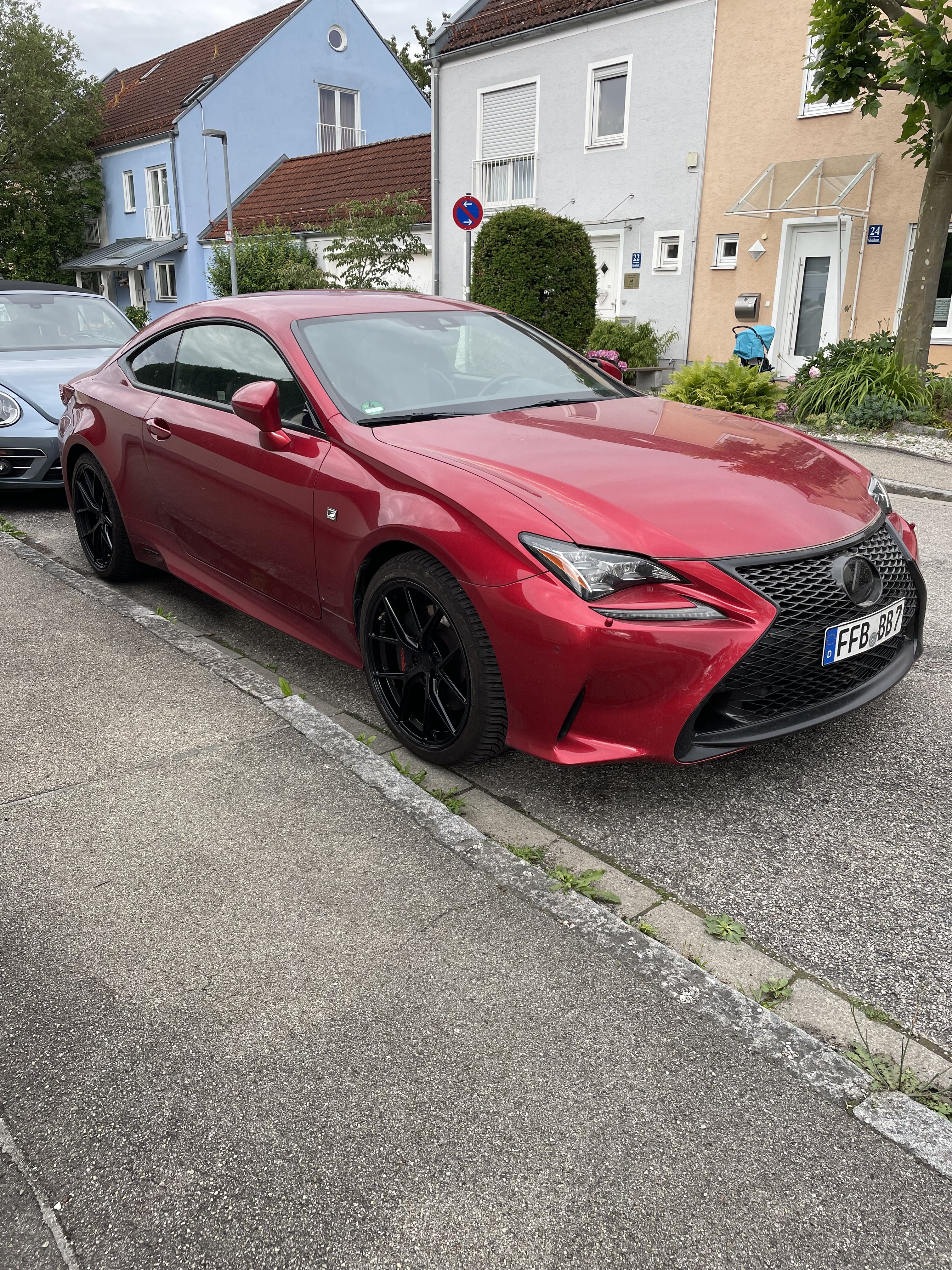

hmf Posted July 3, 2024 Posted July 3, 2024 Ich hab gerade rsr bei meinem rc300h Federn verbaut. Passt halt genau mit dem Rad zur Kotflügelkante, sind ein wenig straffer als oem, aber gut fahrbar. Ich hab auch ein Gutachten aus der Schweiz und es gibt in österreich Prüfer, die das eintragen. Es muss halt dezidiert die Federn genau für das Fahrzeug sein, dann gibt es denke ich Chancen. Das Problem bei rsr ist halt auch, dass da nicht mal eine Nummer oben steht, d.h. Der Prüfer muss sie selber Kennzeichen. Prinzipiell gilt wie überall, wenn man willens ist, gibt es auch Wege... 😉 Aussehen tut das ganze top... Meiner Meinung nach... Quote

Pasc1 Posted July 3, 2024 Author Posted July 3, 2024 Also durch die großen Radkästen finde ich es schon sehr störend als menschlicher Monk 😂 Aber Distanzscheiben werden bald montiert 😅 Falls du das Gutachten nicht hier veröffentlichen möchtest zwecks privater Daten oder so kannst du es mir gerne auch irgendwie Privat senden, weis nur nicht ob es hier dafür irgendeine Möglichkeit gibt 😅 Quote
