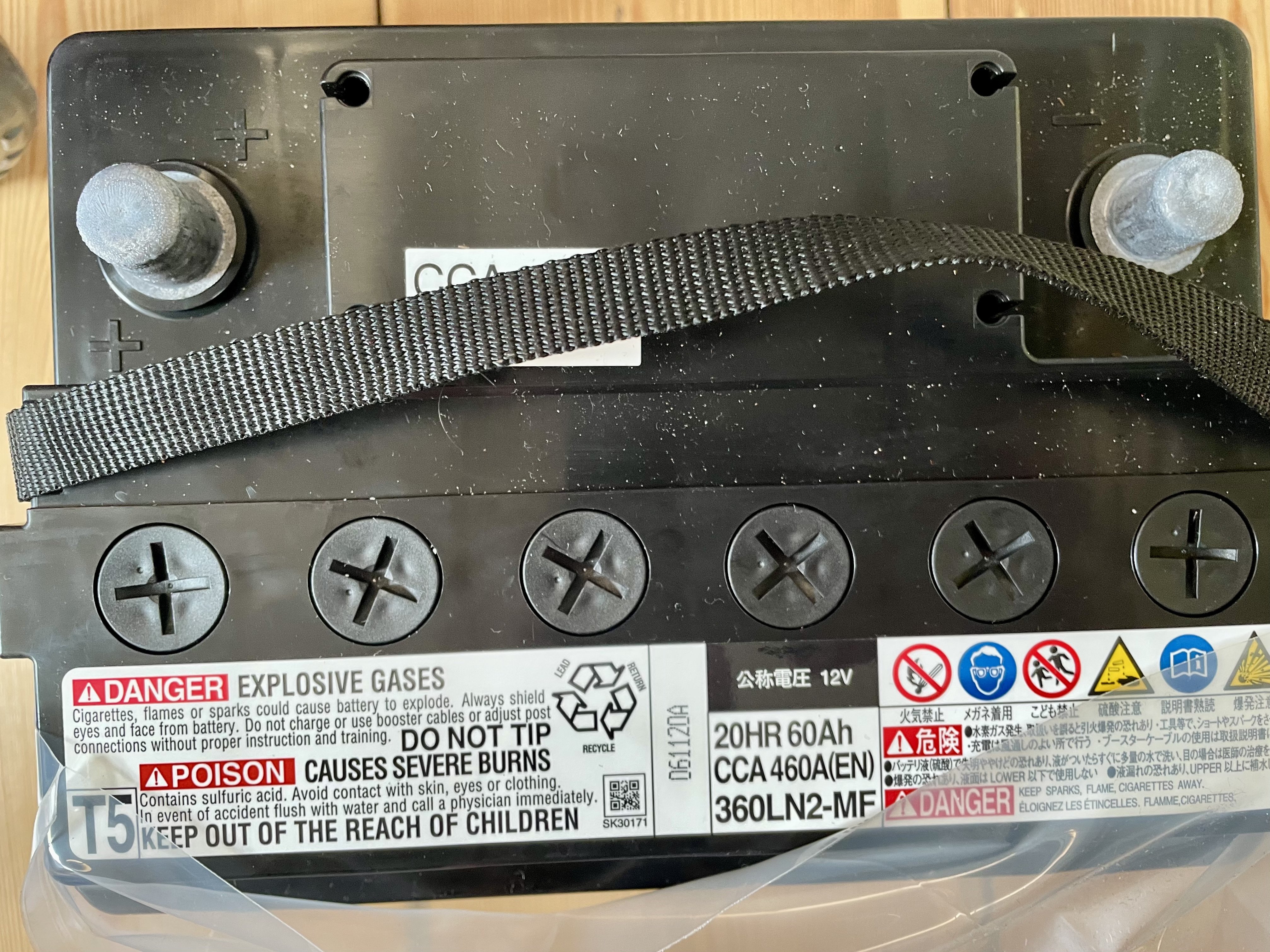

Danke für dein Antwort gassimodo. Multimeter habe ich leider nicht. Und die Batterie ist auch schon tot und der Wagen lässt sich nicht starten. Kann also nicht in den Ready Modus.
Allerdings habe ich die Batterie zwischenzeitlich ausgebaut. Es ist eine Panasonic 20HR 60Ah CCA 460A(EN), 360LN2-MF. Leider finde ich zu der Typenbezeichnung keine eindeutige Antwort online.
Beim Bewegen merkt man, dass Flüssigkeit drin ist. Außerdem scheinen Schrauböffnungen oben zu sein (siehe Foto). Das spricht eigentlich für EFB oder?
Edited by Plessner
Bild hinzugefügt
Also wenn da Flüssigkeit drin ist, dann muss es entweder eine EFB oder eine „normale“ Blei Säure Batterie sein.
Du kannst also eine von beiden einbauen.
Die EFB hat den Technologischen Vorteil das sie mehr Zyklen verkraftet.
Wenn ne EFB in der Größe also nur nen 10er mehr kommt, würde ich die nehmen. Wenn die EFB 60€ und mehr, mehr kostet dann kann man schon überlegen ob man nicht eine „einfache“ Blei Säure nimmt.
Laut Recherche bei "clublexus.com" ist es eine AGM. EFB macht bezogen auf die Zyklenfestigkeit eigentlich keinen Sinn, da wir ja kein Start-Stopp haben. Mach keine Wissenschaft draus, wenn die Parameter stimmen, ist es eigentlich egal.
Wie du noch sicher gehen kannst ist, wenn ein Label oder Aufkleber an der Batterie ist mit durchgestrichen Mülltonne und Pb als Schriftzug handelt es sich immer um eine Blei Säure Batterie.

In meinem Fall bin ich mir jetzt ziemlich sicher das es eine Blei Säure Batterie ist:
  • Es bewegt sich Flüssigkeit in der Batterie, wenn man diese bewegt
  • Sie hat einen Aufkleber mit mit durchgestrichener Mülltonne und Pb als Schriftzug
  • Das "MF" in 360LN2-MF steht bei Panasonic für Maintenance Free bei Blei Säure Batterien.
Werde sie durch diese EFB ersetzen.
