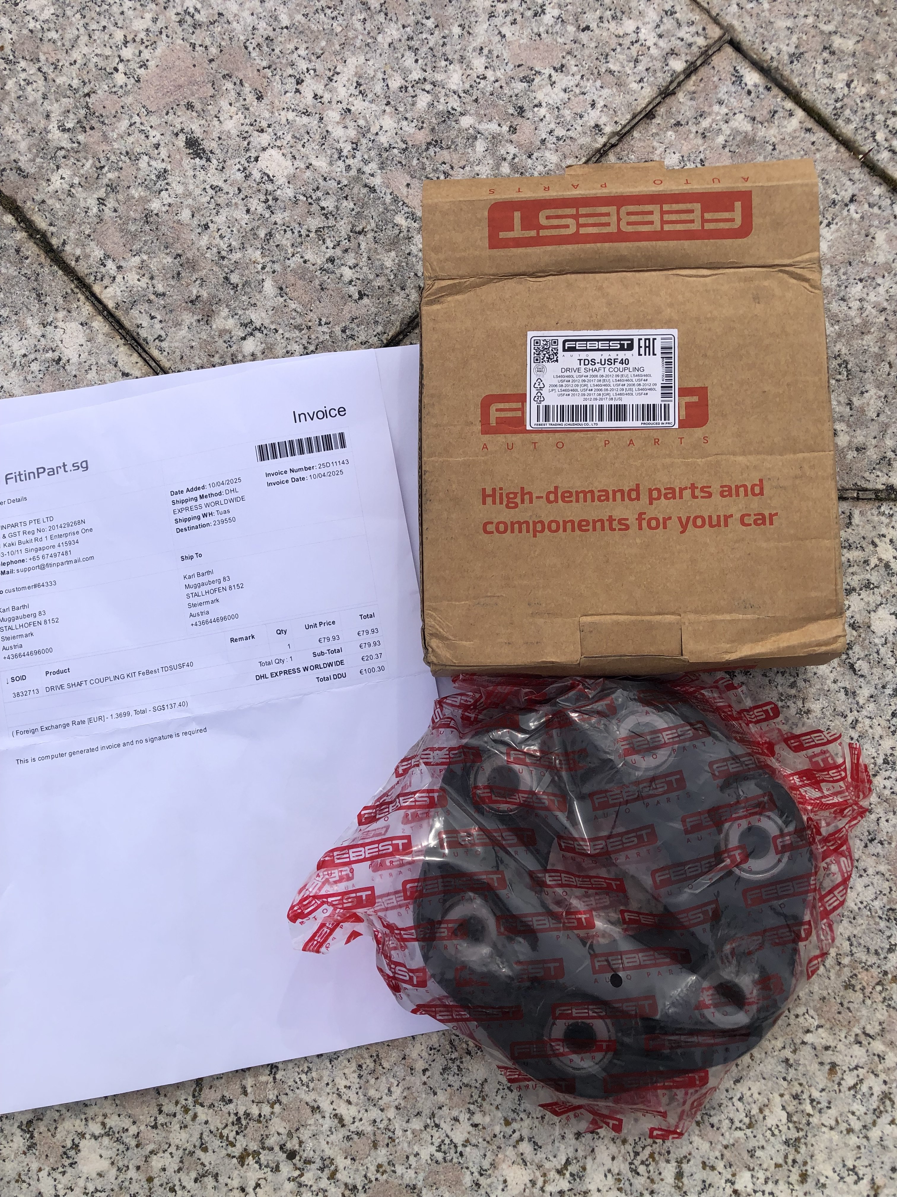

Karl Barthl Posted April 15 Author Posted April 15 Am 22.3.2025 um 18:39 schrieb Boergy: Hallo Karl, Dein Mechaniker könnte in der Zwischenzeit den Lochkreis an der Kardanwelle und an den Flanschen Getriebe und Differential messen. Sowie die Dicke der Scheibe. Da sollte Mitte/Mitte von den Schrauben ausreichen um den Kreis einfach zu berechnen. Es gibt 2 Lochkreise schon ewig bei Toyota/Lexus, einen mit 105mm und der andere mit 115mm (meist bei stärkeren Modellen, wie Supra Turbo). Beidseitig immer gleich (Flansch/Kardanwelle). Zumindestens wäre es mir anders noch nicht aufgefallen. Ich habe den Käufer mal angeschrieben, ob er mir die neuen Scheiben vermessen würde. Herzlichen Dank für die Hilfe. Zwischenzeitlich habe ich zwei Febest erhalten, eine aus Singapur und eine aus den Arabischen Emiraten. Eine Hardyscheibe wurde bereits montiert, die zweite geht als Muster zu Elemso Reban nach Deutschland, welche dann mit diesem Muster hochwertige Hardyscheiben für den Lexus LS 460 anfertigen werden. 1 Quote
Boergy Posted April 15 Posted April 15 Danke für die Rückmeldung! Vielleicht noch einen Link posten zu dem Hersteller der Scheiben für zukünftige betroffene LS Fahrer 🙂 Die am Bild ist für vorne oder hinten? Lg Tom Quote
TigerTooth Posted April 15 Posted April 15 Danke auch von mir! Sollte folgender Link sein: https://www.fitinpart.sg/de-DE/index.php?route=product/product&product_id=1194882 Quote
