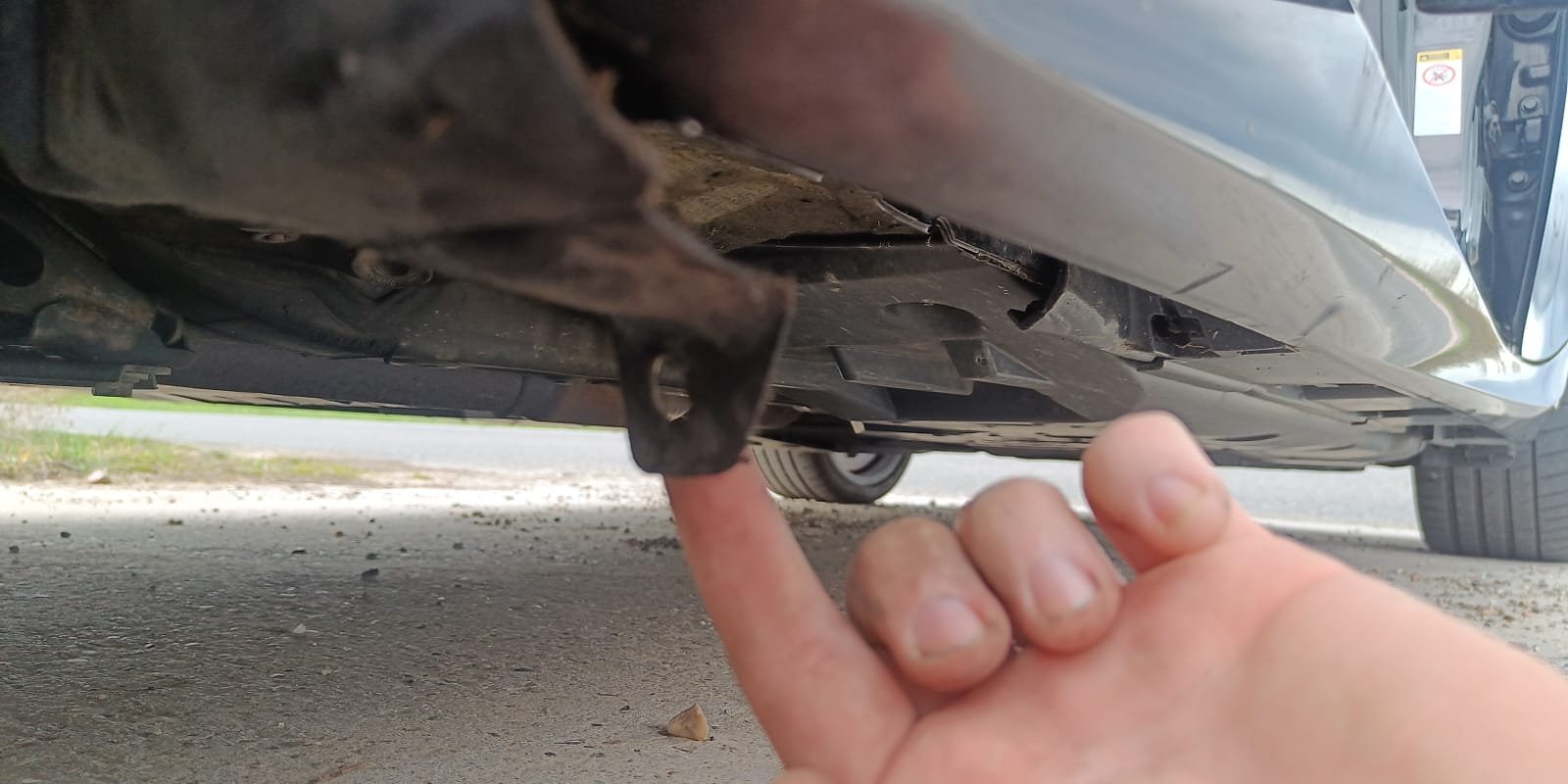

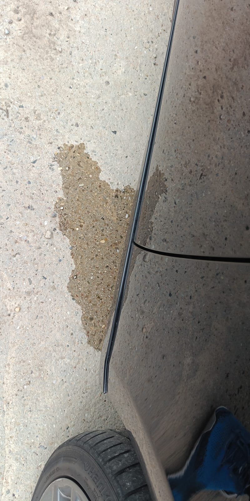

Hallo zusammen,
hier nochmal Bilder zum verdeutlichen meiner eventuell verwirrenden Aussage.
Beim Bild der Unterseite halte ich die Verkleidung ein wenig runter. Hier tritt auch das Wasser aus.

Ich kenne den IS leider nicht im Detail.
Aber mir ist noch immer schleierhaft, wie das Wasser für die Scheinwerfer Reinigung aus der Radhausschale HINTER dem Rad raus kommen soll?
