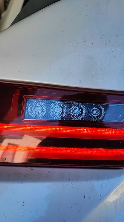

Hallo. Lexus is300h. Bj. 2014. Tüv steht vor der Tür. Und mir fiel auf, dass mein Nebelschlusslicht nicht funktionierte.
In der Anleitung steht, dass Sie das Auto zu einer qualifizierten Werkstatt bringen sollten. Hat das schon mal jemand selbst ausgetauscht?
Ich glaube es sind die festverbaute LED's. Hat das schon jemand repariert?  Vielleicht liegt es an der Sicherung, aber ich kann nirgendwo ein Diagramm für den Is300h finden. Denn irgendwie ist es kaum zu glauben, dass die LED bei einer Lebensdauer von über 50.000 Stunden plötzlich den Geist aufgibt.

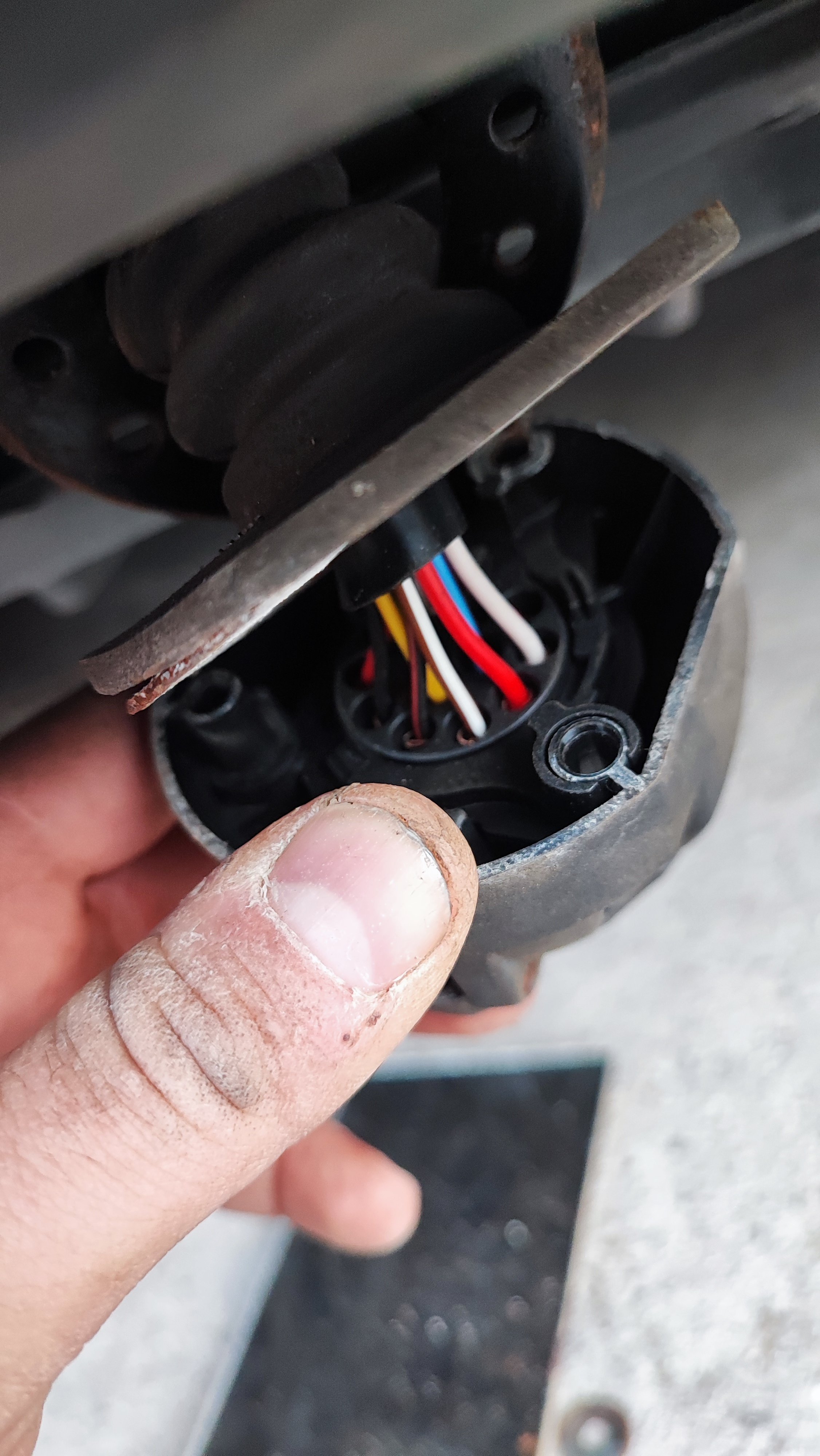

sicherung ist ok. Elektriker (er hat leider keine Zeit) meint bei AHK dose passiert ofters so ein problem. Da soll ein pin sitzen bleiben der für ahk nebelschlussleuchte tatig ist..das Auto denkt - anhanger ist dran. Aber keine Ahnung was ich so suchen soll....
Hier mal bildlich dargestellt 🙂
Danke für deine Hinweiss. Ich werde das Prufen. Ich muss das ganze auseindender bauen. "Auf schnelle" seht es so aus.

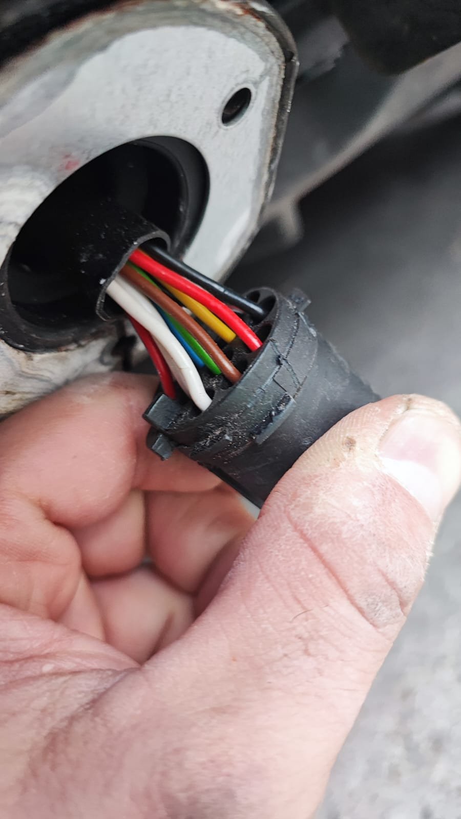

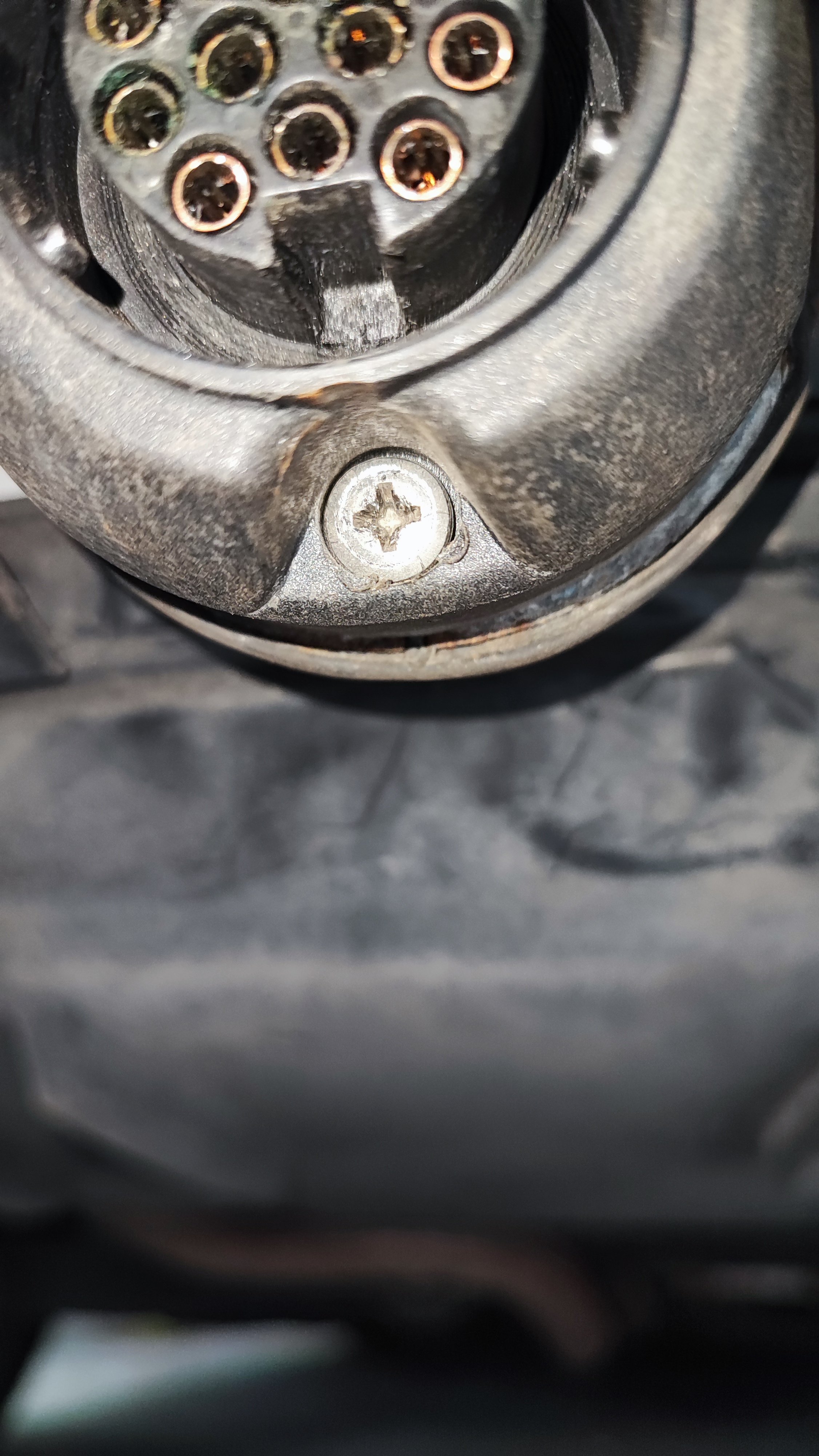

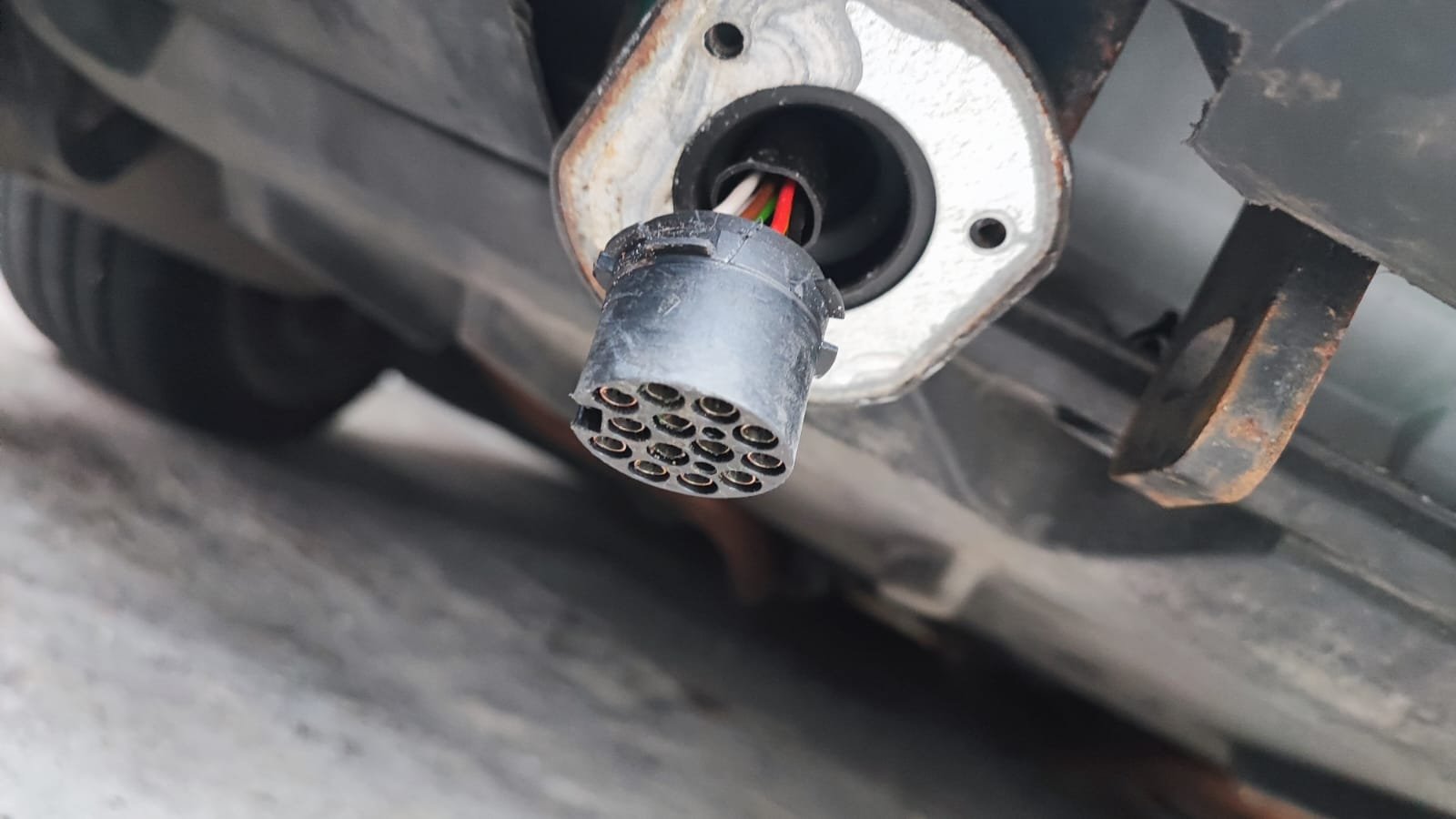

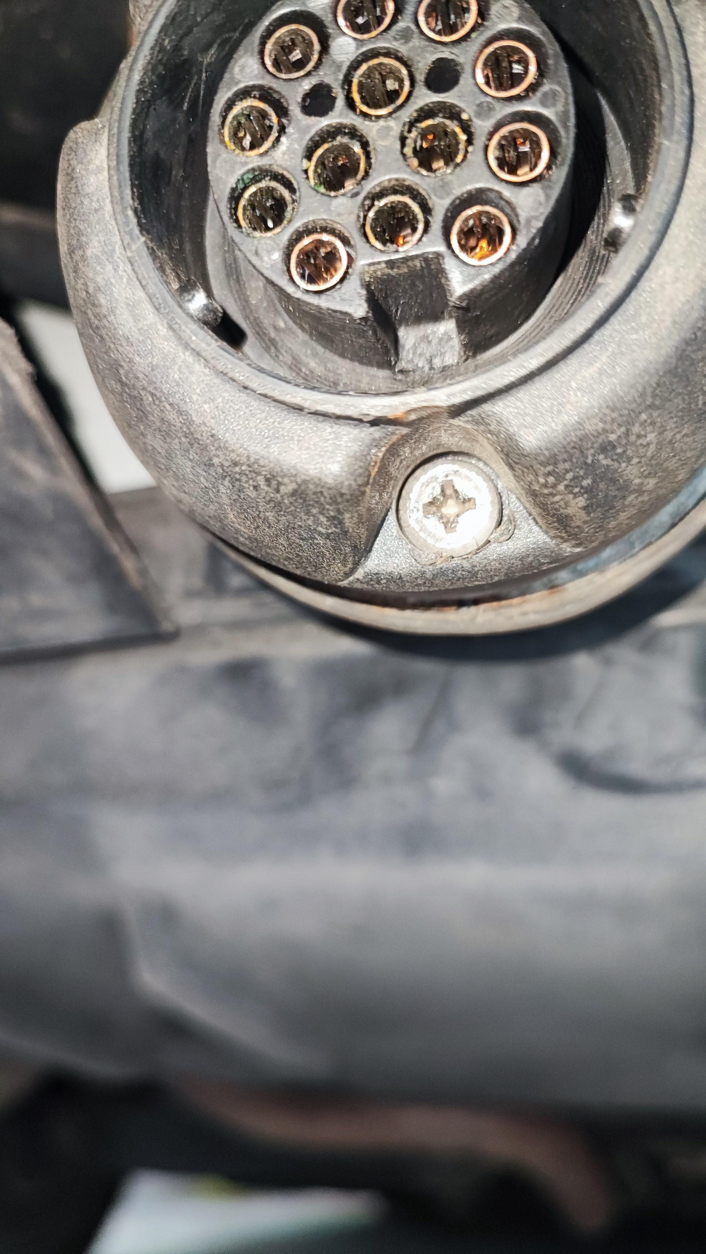

Leider seht es bei mir anders aus. Ich sehe kein Kontaktschalter, oder muss man die kleine  Dose noch mehr auseinander bauen? Sehe keine schrauben...
