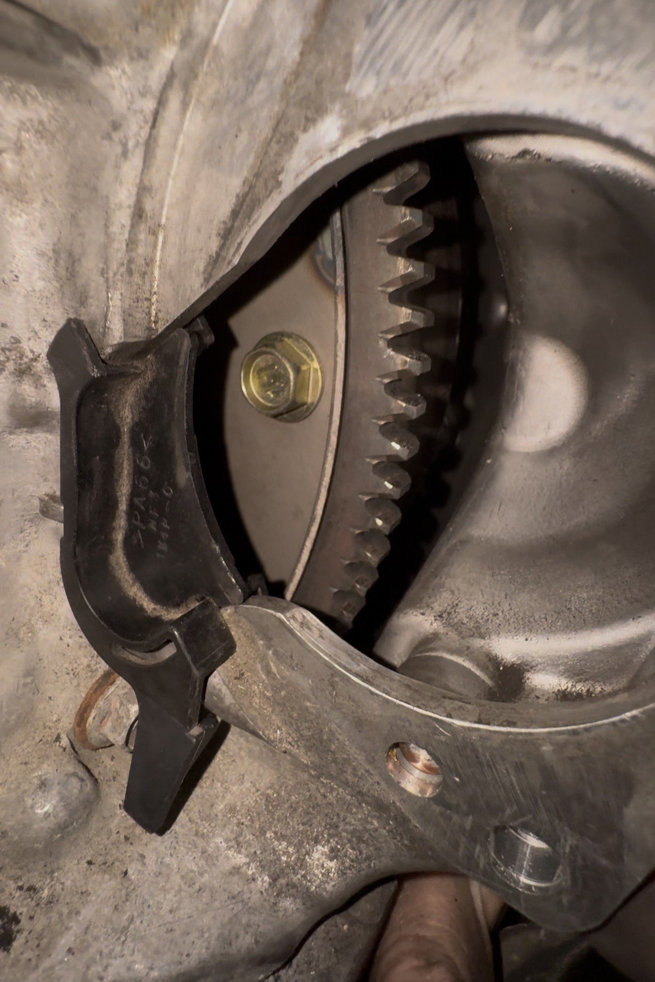

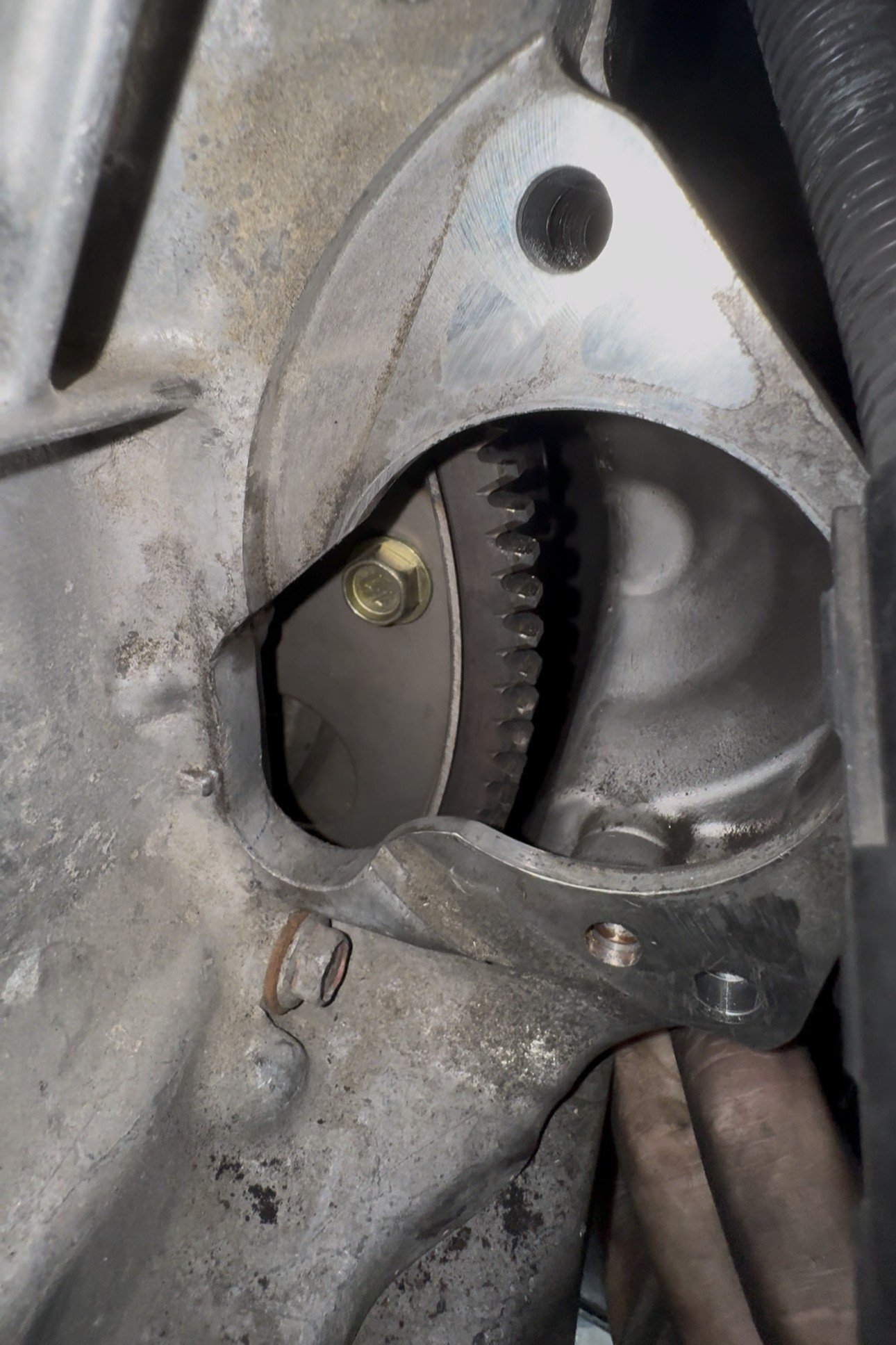

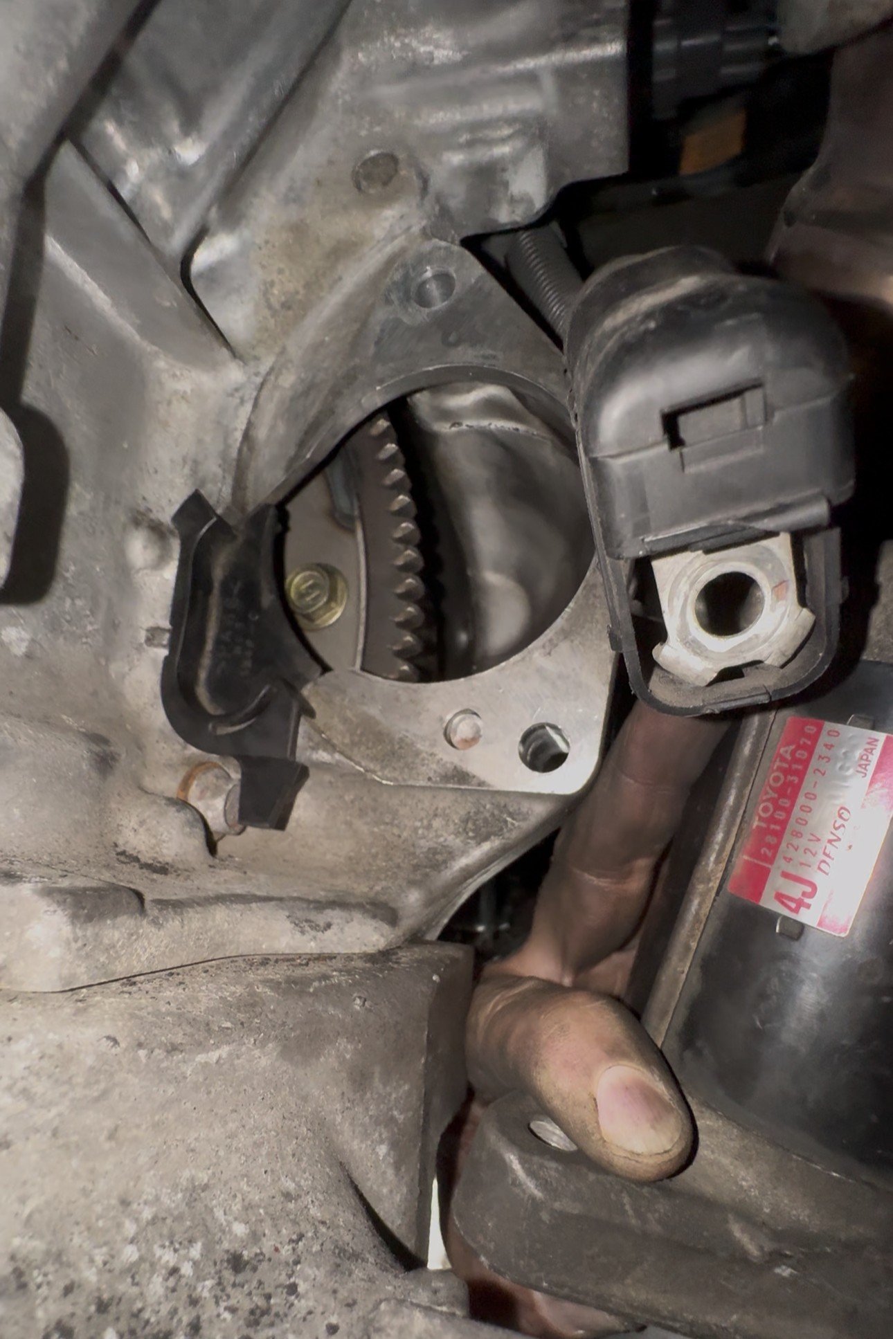

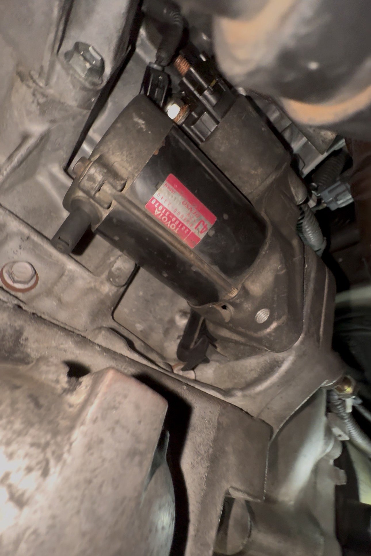

Soo, mein Auto läuft wieder.
Beim zweiten Startversuch mit Klopfen auf den Anlasser hat’s dann funktioniert und ich konnte auf die Bühne fahren.
Dann natürlich zuerst das Minuskabel von der Batterie getrennt und die große Abdeckung unter dem Getriebe entfernt.
Zum Lösen der Schrauben brauchte man Geduld und eine lange Teleskopratsche mit 14er Nuss. Durch den engen Raum war’s schwierig, ordentlich auf der Mutter zu bleiben und gleichzeitig Kraft auszuüben, weil man kaum gerade draufkommt. Für die obere Schraube haben wir drei Verlängerungen kombiniert und weiter hinten angesetzt.
Das 12V-Kabel hat ein Plastikgehäuse, dessen Deckel man mit nem Kreuzschlitz einfach aufbekommt um an die 10er Mutter zu kommen. Den Anlasser konnte man dann wie im Video mit dem Ritzel nach oben durch die Lücke rausziehen. Ein Stück Plastik, das in keiner Anleitung erwähnt wurde, ist mir dabei entgegengeflogen. Anscheinend ein Staubschutz, der die Öffnung zum Schwungrad abdeckt. Der muss an der Richtig Stelle "eingehakt" werden
IMG_5330.thumb.jpg.825b722a9261f956a5f66d453320a17b.jpgIMG_5334.thumb.jpg.18650f44f3814cab08f60b58bea36eeb.jpgIMG_5333.thumb.jpg.72664bd4029755bf3821ae98c90d8c61.jpgIMG_5331.thumb.jpg.17de78f0f364cc1979569474b2107b5a.jpg
Am besten den neuen Anlasser erst leicht anschrauben, dann die Kabel fest machen. Zu beachten ist, dass das dicke Kabel, wie das kleine, über dem Anlasser verlaufen sollen. Ansonsten reicht die länge nicht.
War alles in allem recht gut machbar, vorausgesetzt man hat das Werkzeug. Man musste auch kein anderes Bauteil entfernen o.Ä.
