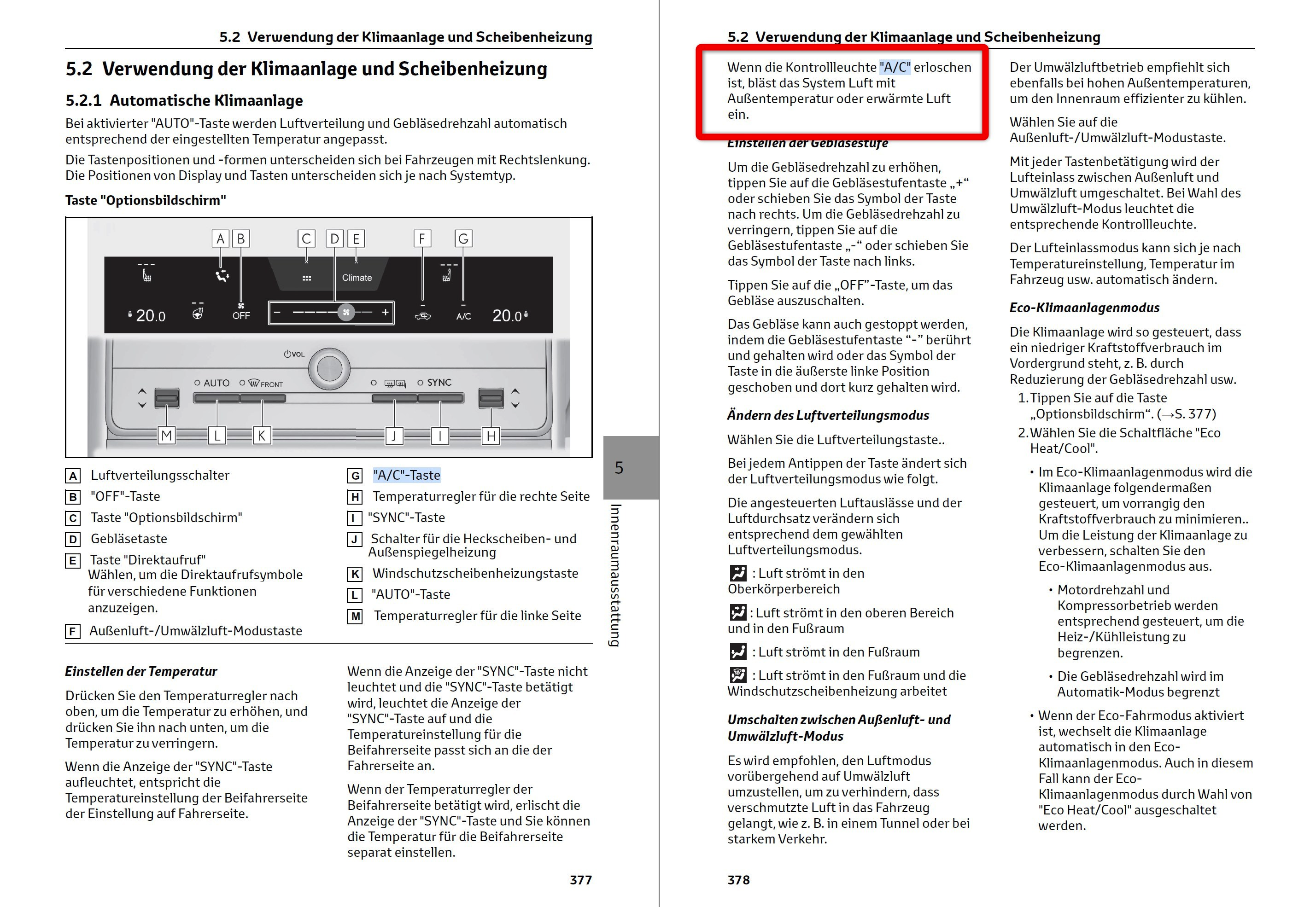

Haribo Posted June 28 Posted June 28 Ihr Lieben, bei mir muss ich jedes Mal nach einem Neustart des Fahrzeuges die Klimaautomatik manuell neu starten, d.h. den Button A/C drücken. Kann man das nicht so einstellen, dass dies automatisch solange geschieht, bis man die Anlage vielleicht manuell deaktiviert? Im Handbuch habe ich dazu leider nichts Genaueres gefunden. Quote

Haribo Posted June 29 Author Posted June 29 Really? Der A/C-Knopf schaltet sich automatisch ein, wenn es zu warm wird?? Hatte ich bisher noch nicht beobachtet, hab den immer wieder manuell einschalten müssen. Aber ich beobachte mal, wir haben ja grad warme Temperaturen draußen. Quote

Netzkater Posted June 29 Posted June 29 Also ich kenne das auch nur so das bei gedrückter leuchtender A/C Taste die Klimaanlage bzw. der "Kompressor" an ist. Im Lexus scheint das egal zu sein ohne das sie leuchtet wird gekühlt je nach eingestellter Temperatur. Habe gestern auf einer längeren Strecke das extra mal beobachtet. Eventuell ist die A/C Taste hier nur dazu da um im Winter z.B. die Luft zu entfeuchten bei beschlagenen Scheiben. Quote

Solution Haribo Posted July 2 Author Solution Posted July 2 So, Ihr Lieben, bei den warmen Temperaturen habe ich mal die Finger von der Klimaautomatiktaste gelassen, hab den Schalter also nicht manuell betätigt und die Kontrollleuchte ist dauerhaft aus geblieben und dennoch hat die Anlage ausreichend gekühlt. Auf Umluft musste ich nie stellen, auch bei 35 Grad Außentemperatur kühlt die Anlage genügend schnell runter. Dann frage ich mich, warum überhaupt ein Schalter da ist 😉 Der Hinweis in der Bedienungsanleitung, dass die Anlage bei erloschener A/C nur Außenluft bläst, ist dann tatsächlich reiner Mumpitz 😄 Quote

StefanWF Posted July 4 Posted July 4 (edited) Das ist bei vielen Autos so. Automatik ist Automatik. Auch für die Klima. Daher ist dann kein „Punkt“ auf dem AC Button. Wenn man manuell eingreift bleibt die Automatik für alles außer Klima weiterbestehen, die AC Steuerung übernimmt man aber wieder selbst. Daher dann der blaue und graue Button. Drückt man nochmal Automatik ist er wieder weg und alles regelt automatisch. Sehen ob die Klima im Automatik Modus an oder aus ist kann man nicht. Hat man bei meinem alten Mazda auch nicht. Edited July 4 by StefanWF Quote

StefanWF Posted 20 hours ago Posted 20 hours ago (edited) Hatte heute dank Stau nochmal ein wenig in den Menüs geguckt. Unter Personalisierung und Klima kann man die „Automatik mit AC“ oder so abschalten. Dann ist die AC Einstellung unberührt von der Auto Taste. Dann ist auch immer der graue/blaue Punkt zu sehen. Edited 20 hours ago by StefanWF Quote
